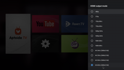

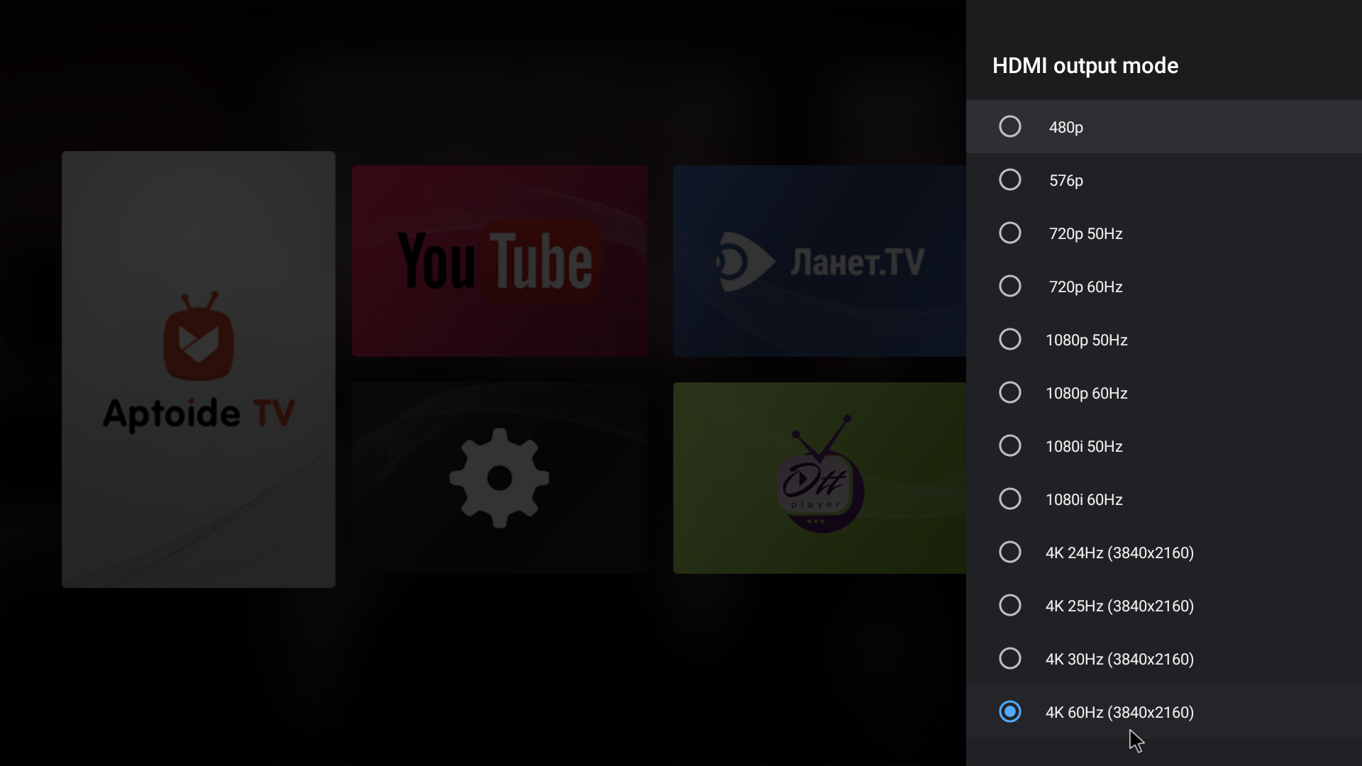

Монитор однозначно 4K! Прилагаются скриншоты. Первый скрин с прямых настроек
download/file.php?mode=view&id=287

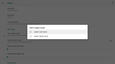

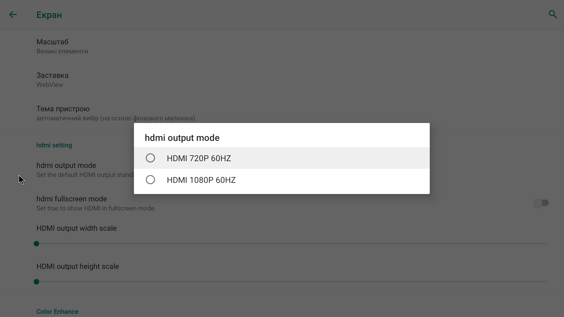

Второй скрин показывает, что андроид может работать только в HD или HD Ready. При чем тут настройки не сохраняются
download/file.php?mode=view&id=288
При этом браузеры гугль хром и мозилла работают только в HD Ready. Последняя версия приложения youtube тоже не может работать выше HD Ready. Ecли выбирать разрешение 4К, то картинку рвет и на экране вместо изображения рваные полосы. Приставка подвисает. Интернет у меня на 200 мегабит. Проводной интернет с приставкой с сетевым адаптером на борту может работать до 100 мегабит. Со скоростью интернета проблем нет. Проблема в том, что нет возможности смотреть видео 4k.

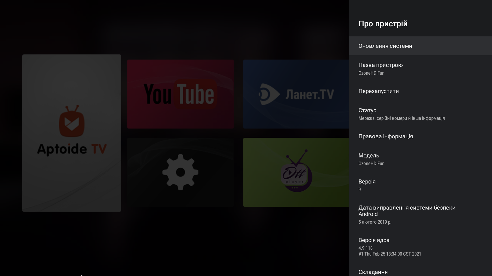

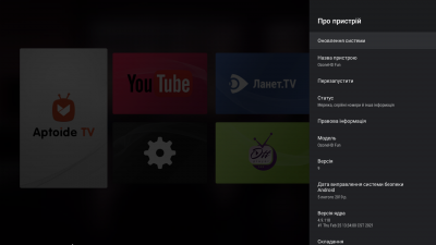

Информация о устройстве после прошивки на 3-м скриншоте
download/file.php?mode=view&id=289
