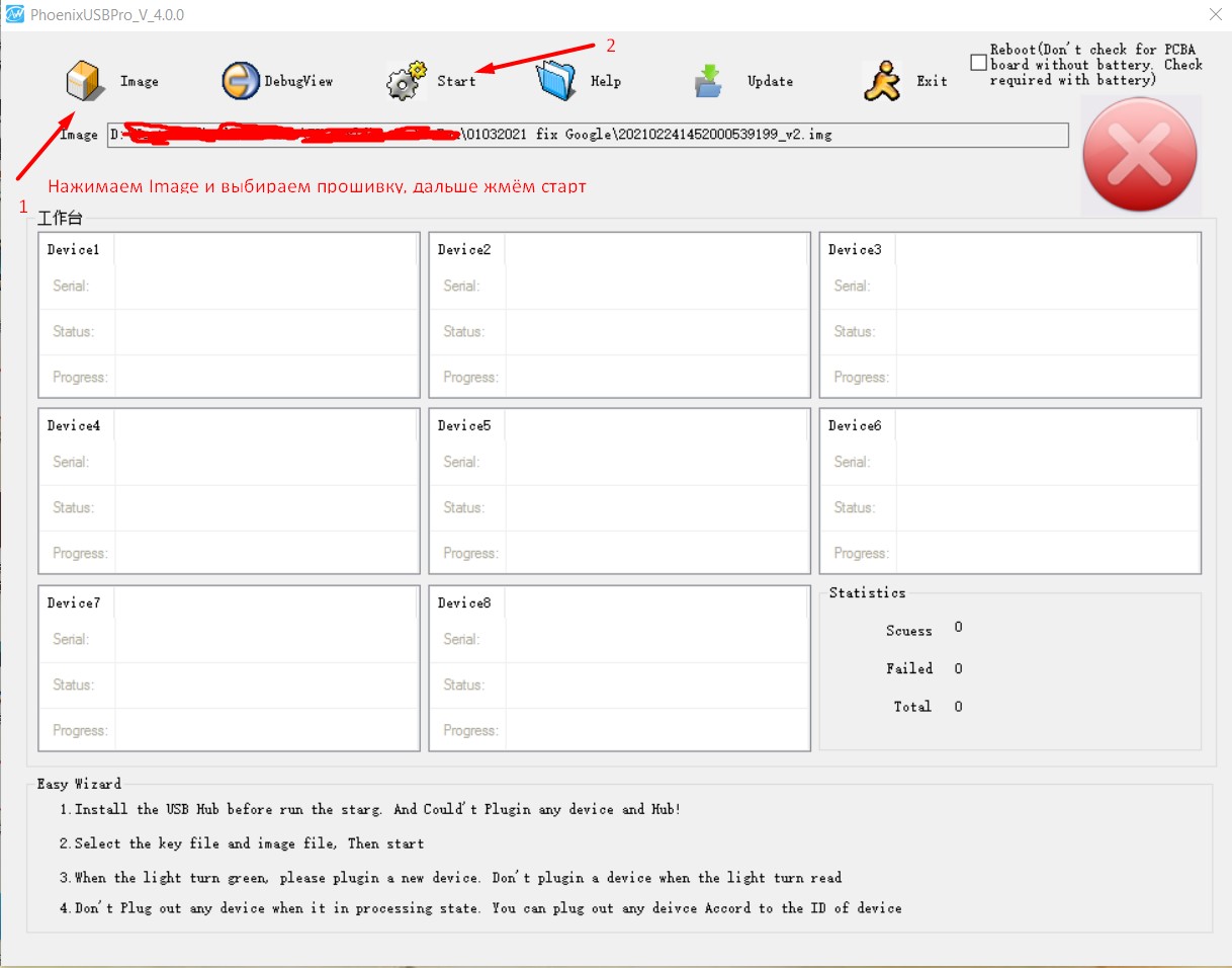

4. Программа для прошивки PhoenixUSBPro. Скачиваем по ссылке PhoenixUSBPro
5. Прошивка, скачиваем по ссылке 202102241452000539199_v2.img

3. Устанавливаем программу PhoenixUSBPro и запускаем: 4. Выбираем прошивку, Image и путь к файлу. (см. скриншот выше)

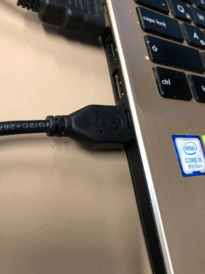

5. Подключаем кабель USB-папа к компьютеру 6. Переходим к программе и нажимаем Start (Старт). (см. скриншот выше)

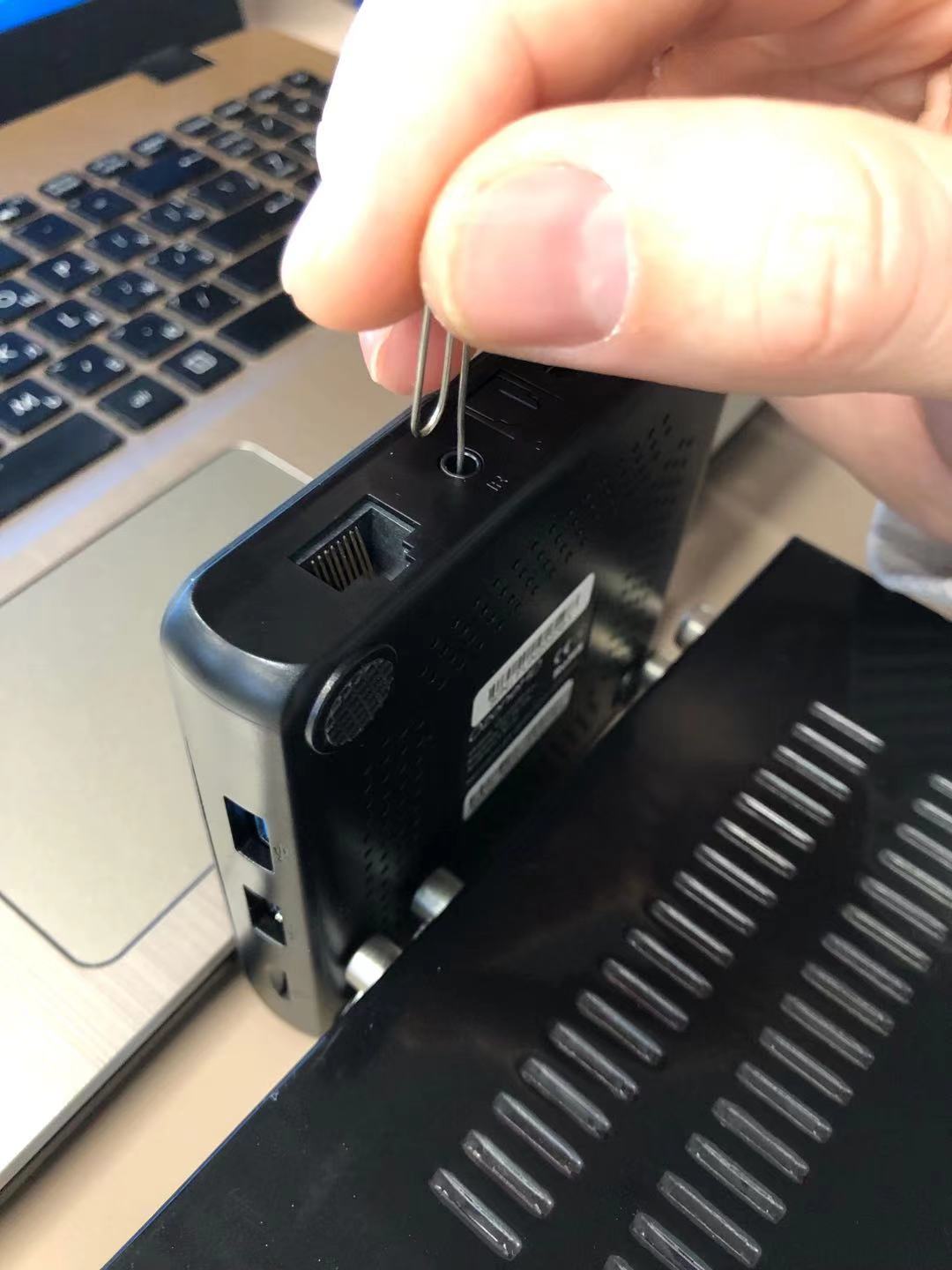

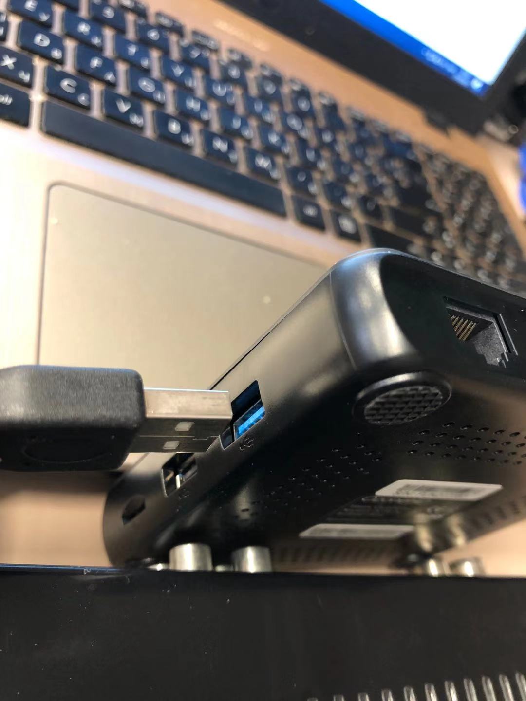

7. Берем медиаплеер, берем скрепку или спичку, вставляем в порт IR и аккуратно находим кнопку. 8. Зажимаем кнопку в IR порту (вы услышите щелчок), не отпускаем и вставляем кабель USB-папа в USB порт 3.0 (синий). 9. Ждём обновление прошивки, в программе PhoenixUSBPro вы увидите процесс обновление, ждём 100% выполнения. После обновления, нажимаем Stop и отключаем USB кабель от медиаплеера. Прошивка завершена.

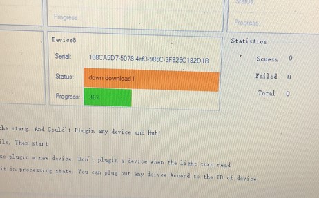

Здраствуйте, как долго она обновляется?
У меня зависло на 26%, и стоит уже минут 10. Не знаю ждать или уже кирпич?

Re: Обновление медиаплеера OzoneHD Fun - прошивка от 01.03.2021
Перепрошивали по инструкции?
Блок питания подключать к медиаплееру не надо.
Да, спасибо, долго весело и прошилось.Олег Бондаренко писав: ↑03 червня 2021, 09:33Перепрошивали по инструкции?
