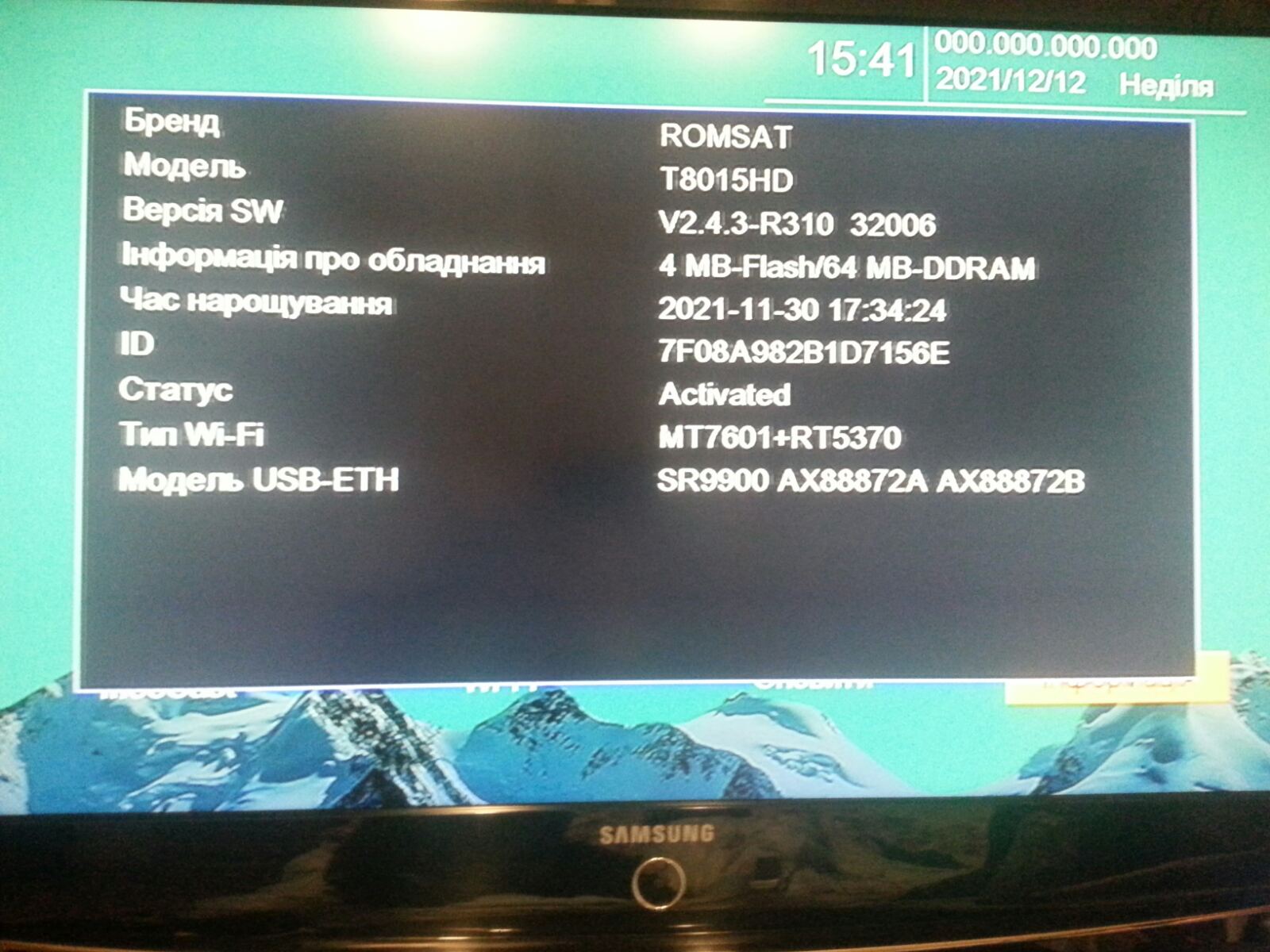

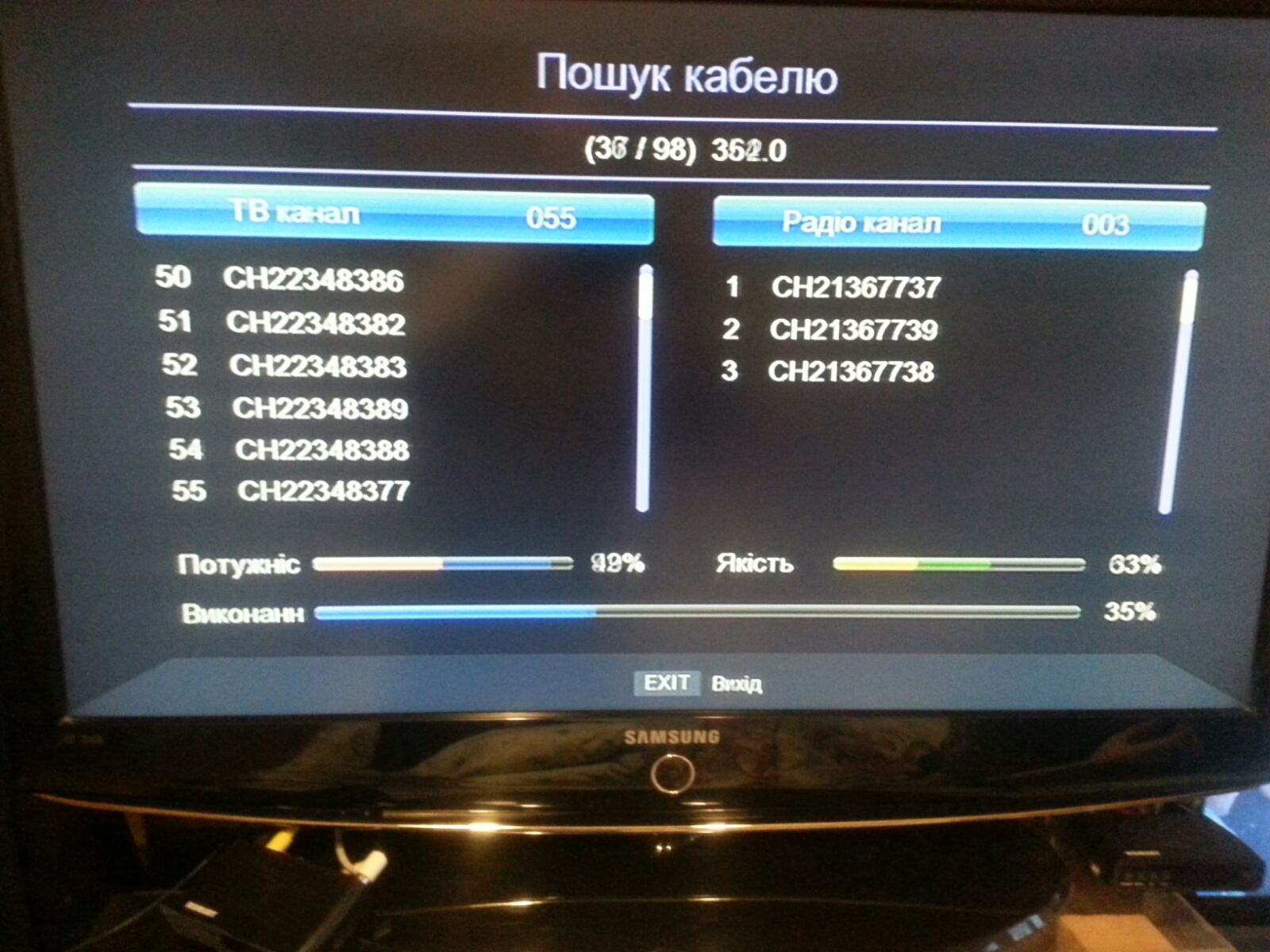

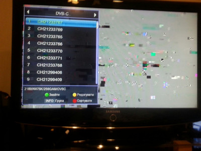

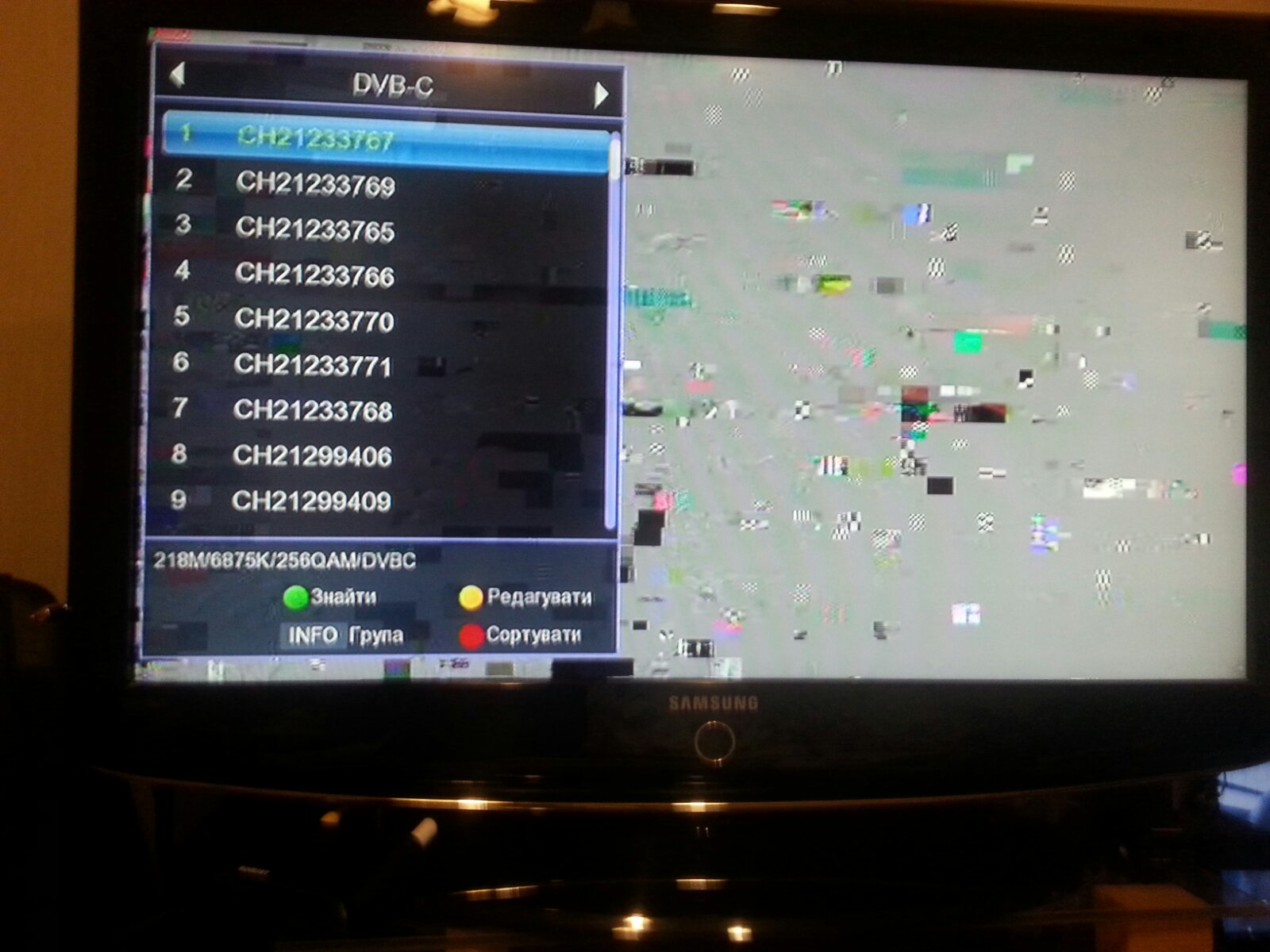

Здравствуйте!
Купил в мае этого ода T8015HD с пришивкой от ноября 2020. Всё быстро настроилось, как эфирные так и кабельные (Ланет) каналы.
Сейчас купил второй тюнер этой же модели с пришивкой от июня 2021-го, но смотреть кабельные каналы нет возможности.
Поиск происходить очень медленно, название из более сотни каналов определил у 5-7, всё остальные в списке представлены как ch5656468484 и подобные. При поиске Мощность 30-50%, качество выше 65% не поднимается. На всех найденных каналах нет картинки - либо черный экран, либо рассыпанное изображение из квадратов цветовых пятен.
Для проверки попробовал заново включить поиск каналов на старом, купленном ранее тюнере. Всё отлично нашлось и работает.
Для решения проблемы попробовал обновить прошивки, которые скачал с ветки viewforum.php?f=90.
Успешно установил прошивку (декабрь 2021) 32006_985_20211130173606_ROMSAT_T8015HD_243_6701_IR22_CID3_R310_flash.zip
но проблемы это не решило.
При попытке установить прошивку от ноября или сентября 2021 отображается ошибка.
Как можно установить прошивку более раннею чем та, что сейчас стоит, например февраля 2021?
В идеале, конечно, хотелось бы установить прошивку аналогичную первому тюнеру, ноября 2020, но не понятно можно ли установить более старую и где её скачать, на ветке viewforum.php?f=90 только прошивки 2021 года.

avoun писав: 14 грудня 2021, 11:51 Спасибо, что посоветовали сделать то, что было в вопросе, повеселили )
PS: видео было бы продолжительностью не меньше часа, т.к. столь длится автоматический поиск кабельных каналов )
Мне надо короткое видео как у вас работают эти каналы.
Проблему увидел, уже решаем с фабрикой, как только появиться прошивка, я вам напишу.
