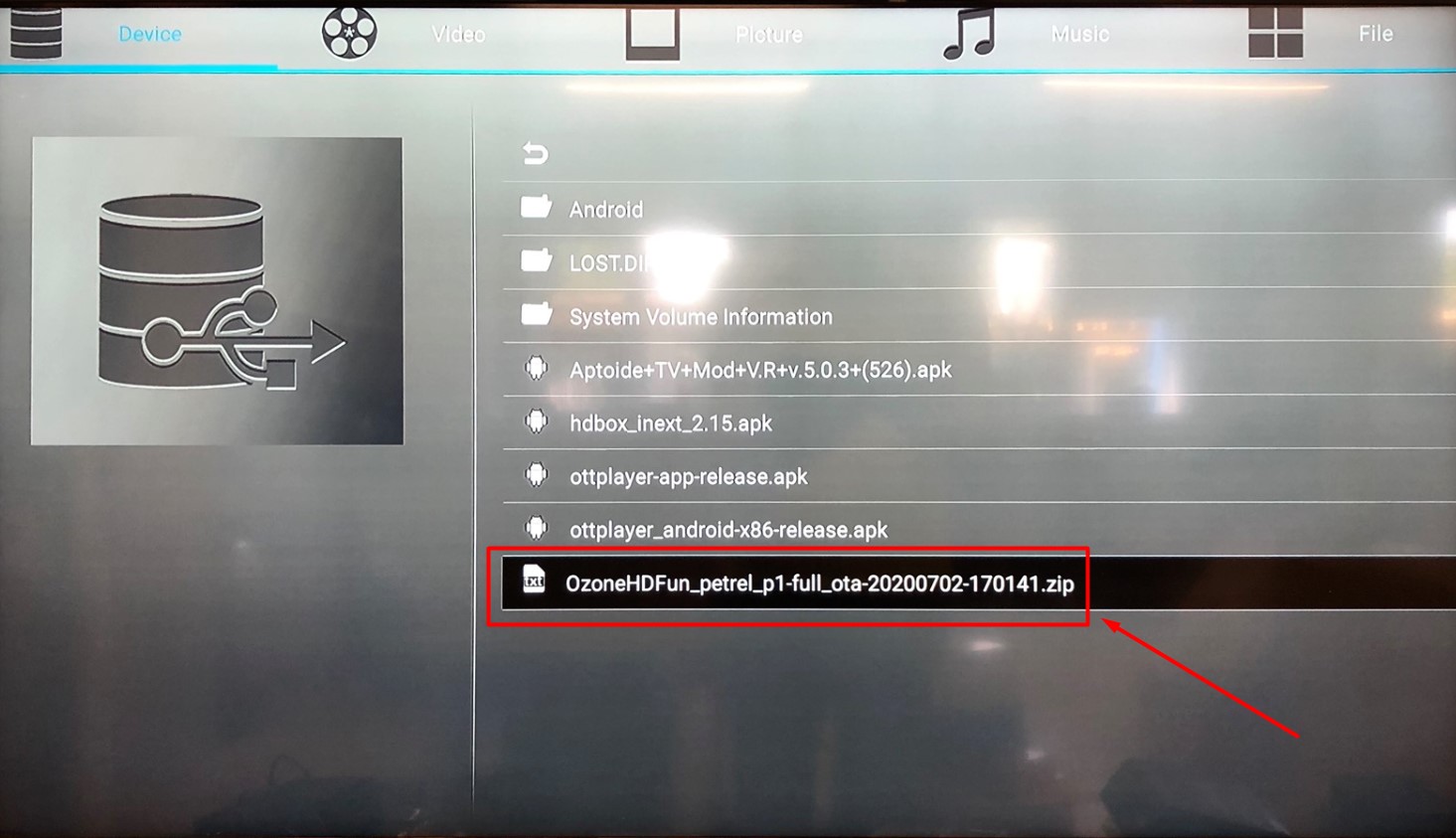

1. Копируем на USB-диск (обязательно должна быть система FAT32) архив OzoneHDFun_petrel_p1-full_ota-20200702-170141.zip
2. Подключаем USB-диск к USB порту медиаплеера

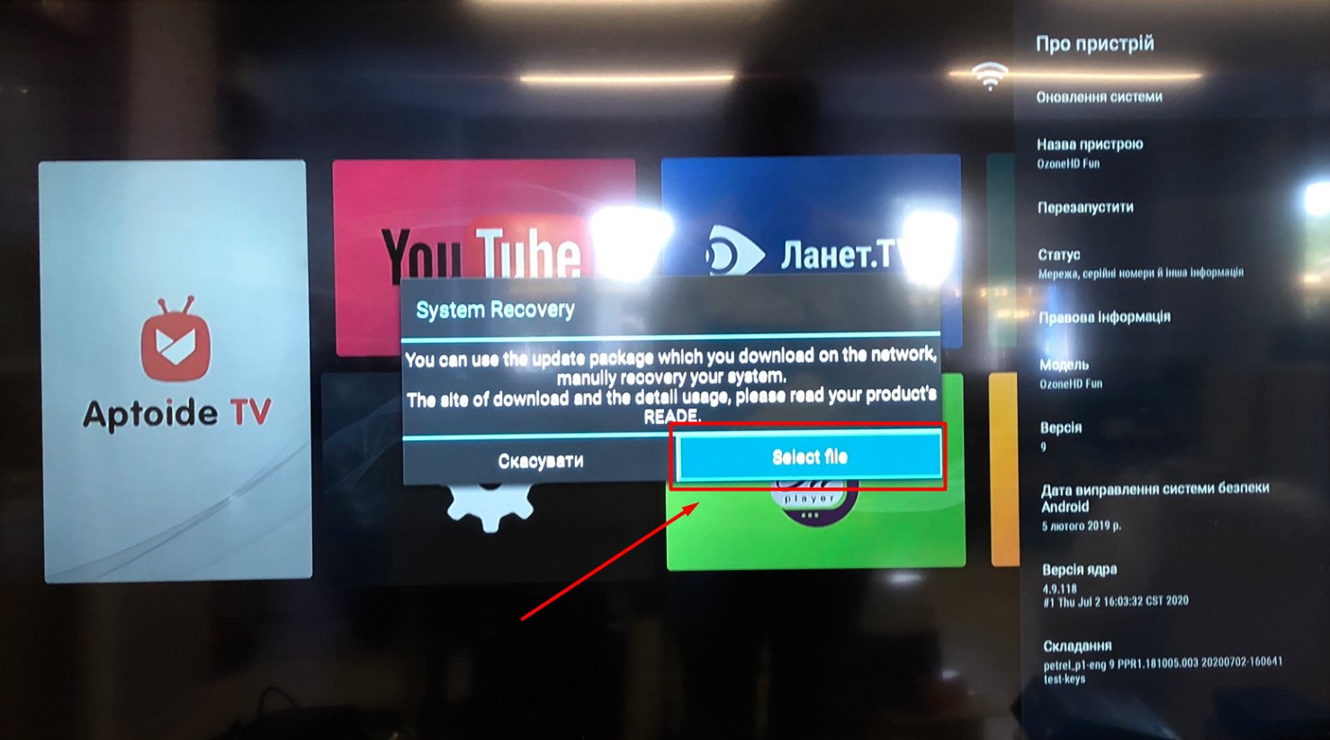

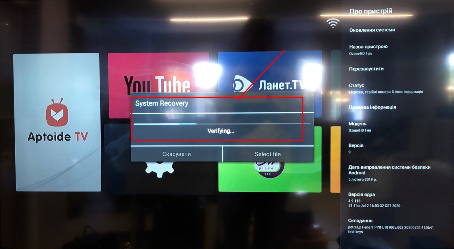

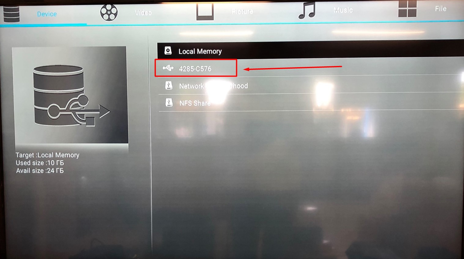

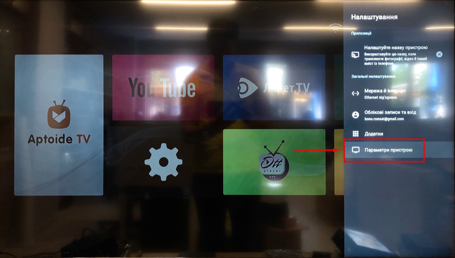

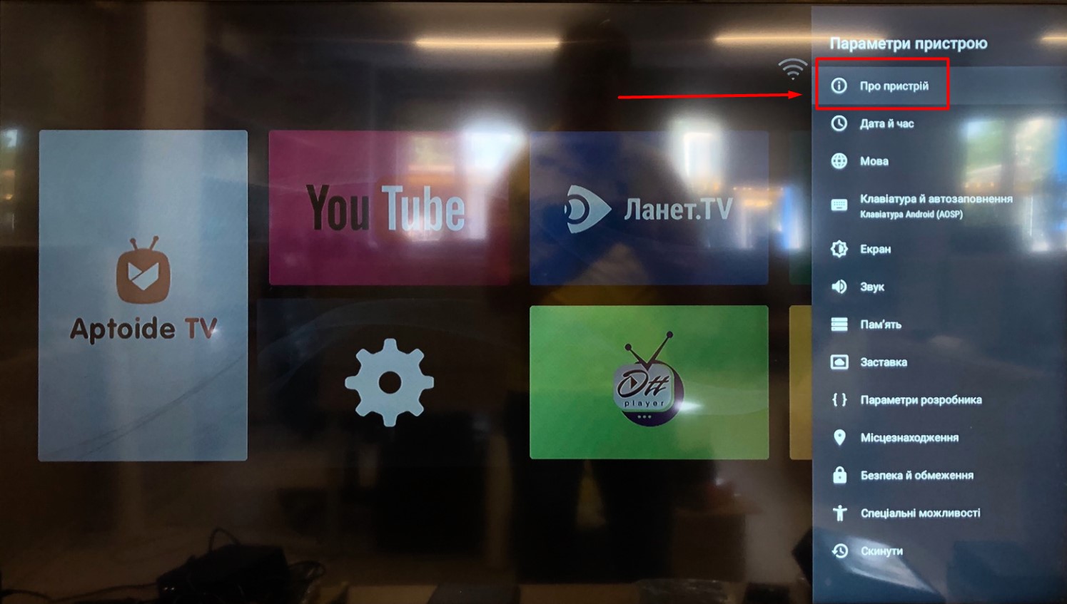

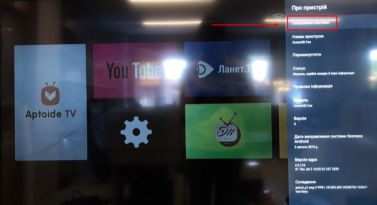

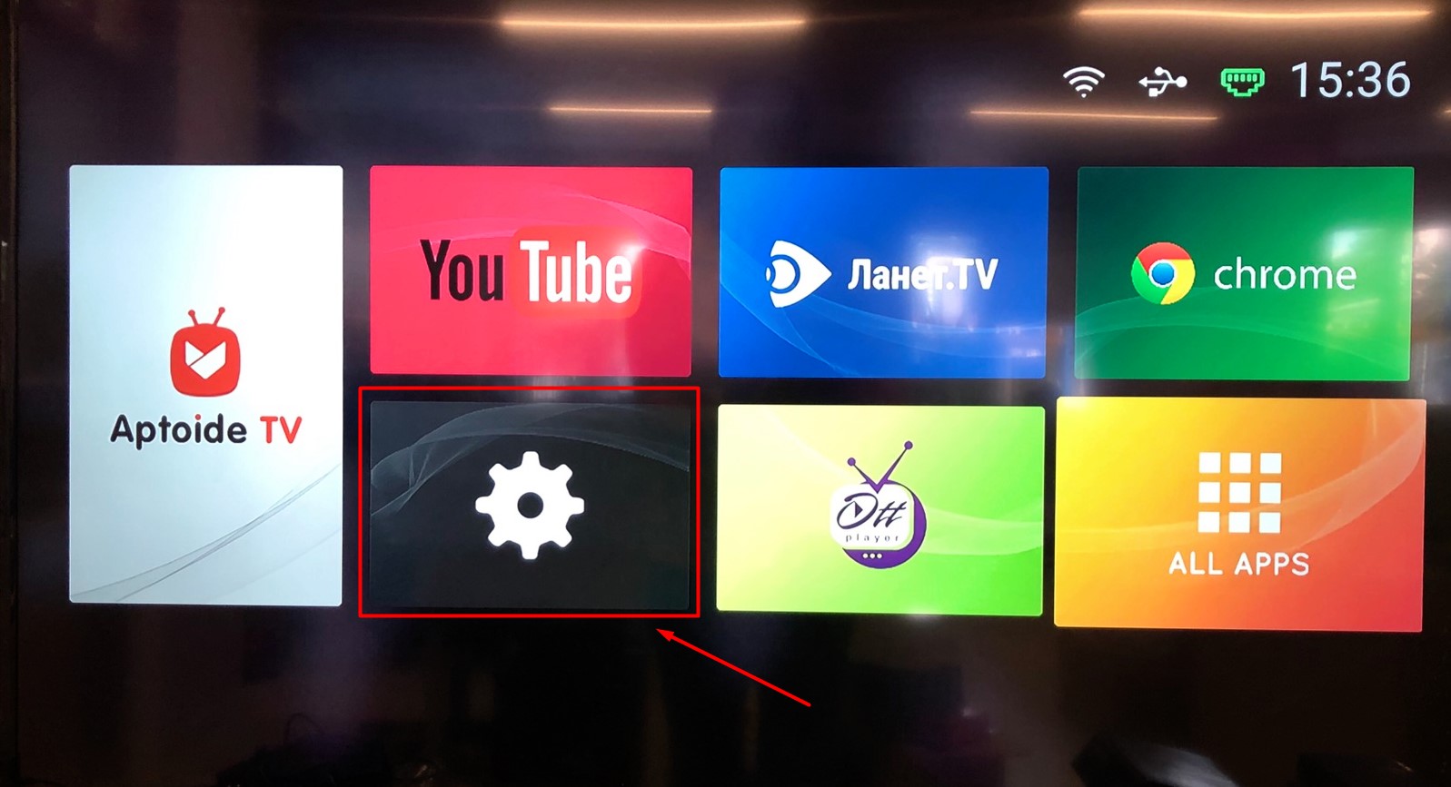

3. Заходим в настройки на главном экране 4. Переходим на "Параметры устройства" и нажимаем ОК. 5. Выбираем "Про устройство" и нажимаем ОК 6. Выбираем "Обновление системы" и жмём ОК 7. В открывшемся окне, переходим на "Select file", нажимаем ОК 8. Выбираем USB-диск 9. Выбираем файл прошивки и нажимаем ОК 10. Начался процесс перепрошивки. Видео инструкция:
После перепрошивки сделать сброс настроек к заводским.
