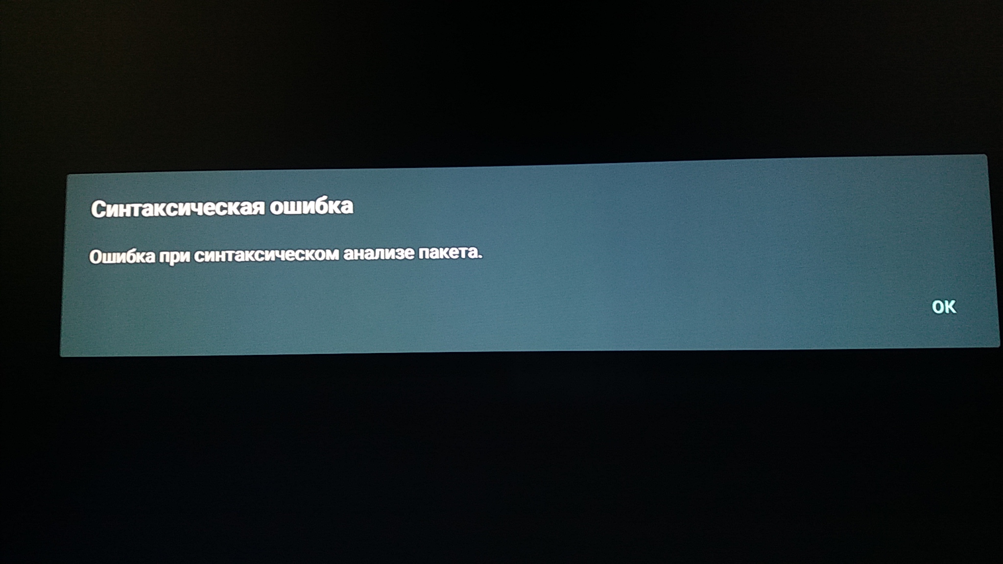

скачал Aptoide TV с официального сайта, пробовал разные версии. При установке каждый раз выскакивает сообщение как на фото
Зайдите в настройки, надо сделать сброс настроек.
