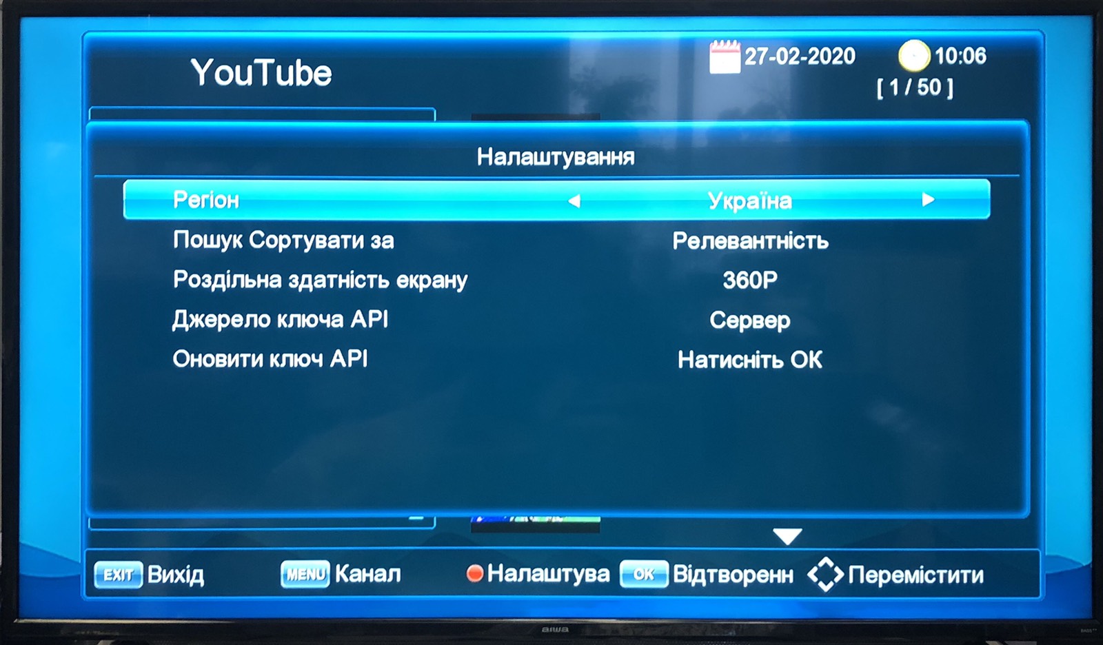

Для Romsat T8008HD и Romsat T8030HD:
1. Подключаемся к Wi-Fi, включаем Youtube – нажимаем красную кнопку (Настройки).
Откроется новое окно:

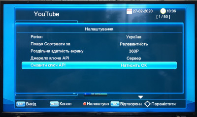

Переходим на пункт «Источник ключа API» - меняем «Локальный» на «Сервер».

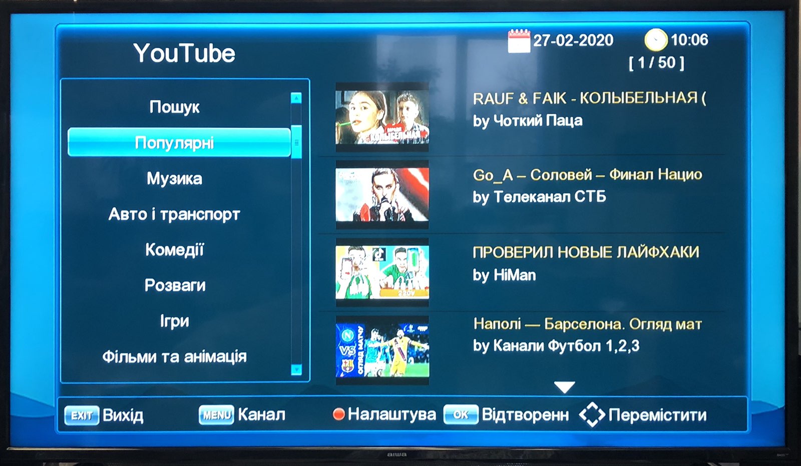

Переходим на пункт «Обновить ключ API» - Нажимаем ОК. Дальше перезапускаем Youtube.
