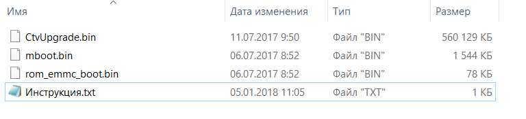

Полная прошивка 48FSMG4860T2aleksandr.mironenkov писав: ↑18 лютого 2019, 20:54 Добрый вечер!
При включении телевизора высвечивает только логотип Romsat.
Выулючение с розетки не помогает.
Просьба скинуть новую прошивку и инструкцию по установки/возобновлению нового ПО.
Прошивка обновляющая настройки 48FSMG4860T2
1. Взять флешку, отформатировать в Fat32 (размер флешки от 1Гб до 4Гб)
2. Скопировать файлы в корень USB флешки.
3. Выключить телевизор из розетки.
4. Вставить флешку в USB разъём.
5. Зажать кнопку ВКЛ/ВЫКЛ на телевизоре с торца (с права). Пульт не трогаем.
6. Кнопка ВКЛ/ВЫКЛ зажата, вставляем вилку в розетку и не отпускаем кнопку
7. Когда на экране появиться текст Update отпускаем кнопку ВКЛ/ВЫКЛ.
После завершения прошивки, телевизор выключиться или перезагрузиться.

Re: 48FSMG4860T2
Необходимо разархивировать zip файл, и то что будет в папке скопировать на флешку, часто не прошивается из-за флешки, если после распаковки снова не прошь'тся, менять флешку.aleksandr.mironenkov писав: ↑20 лютого 2019, 20:39 Добрый вечер!
Не помогло, игрался час с розеткой.
Высвечивает заставку Ромсат и все..
После простого включения телевизора высвечивает тоже заставку ромсат и выключению как с кнопки так и с пульта не поддаётся, только ведернуть с розетки.
Может причина не в прошивкe?
В затрудняется тем что телек находится в Житомирской обл.
