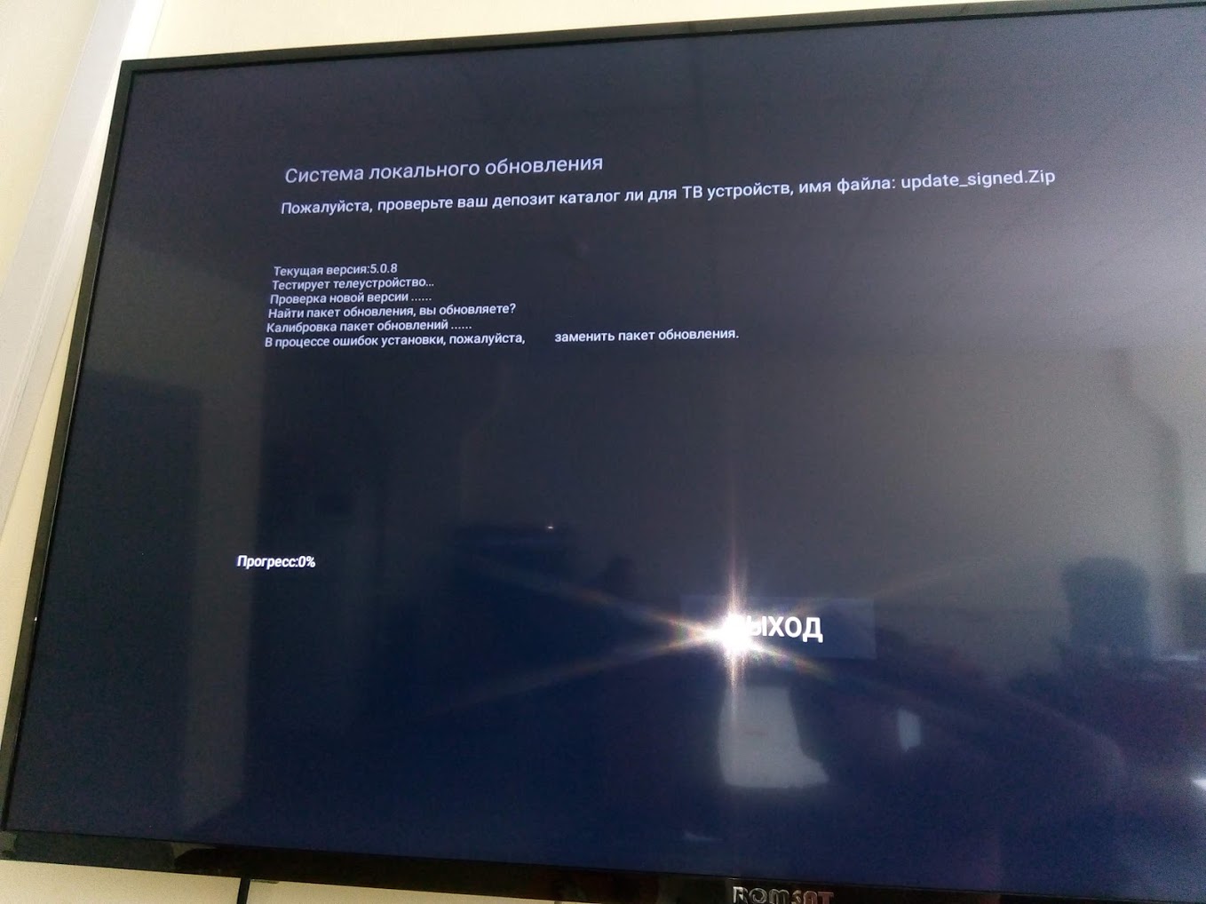

denozaur
Повідомлень: 2
З нами з: 23 травня 2019, 13:00
Re: Прошивка
Повідомлення denozaur » 23 травня 2019, 13:07
прошивку скачал MstarUpgrade.zip
пробовал переименовывать результата нет.
подскажите что сделать для апдейта?

Re: Прошивка
Повідомлення Олег Бондаренко » 23 травня 2019, 16:10
Вы не правильно обновляете ПО, почитайте тему с первой страницы.
Инструкция тут viewtopic.php?t=105&start=10 Она для модели 43", они одинаковые.
ПО используйте для 55" иструкция от 43"

Re: Прошивка
Повідомлення denozaur » 24 травня 2019, 13:15
пишет файл не найден. по правильной инструкции, через сервисное меню.
уже использовал разные флешки.
зип качал из темы.

Re: Прошивка
Повідомлення Олег Бондаренко » 24 травня 2019, 16:02
denozaur писав:
зип качал из темы.
Обязательно чтоб имя файла было: MstarUpgrade.bin
Флешка в FAT32
И как в инструкции через инженерное меню.
Если не находит файл, меняйте флешку, лучше использовать до 4Гб.
