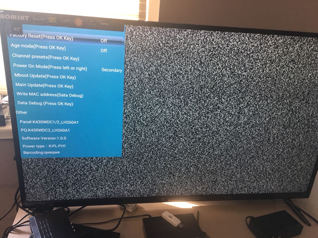

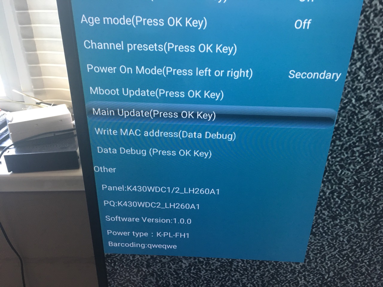

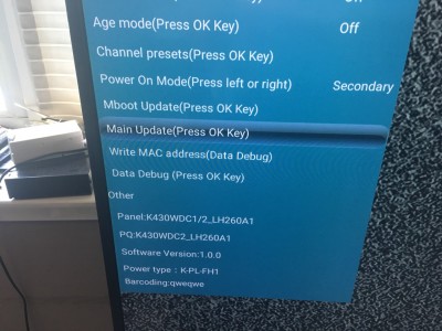

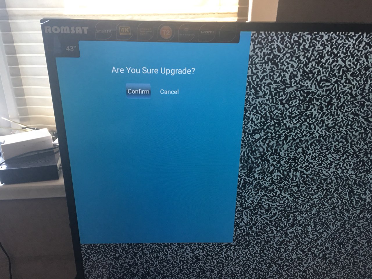

Именно для этого, только обновлять надо через инженерное меню.
В архиве есть инструкция?
Немає., сам файл *.bin
Копируем ПО в корень флешки. Вставляем её в USB разъём (любой.)
1. Включаем телевизор и переходим в режим ТВ.
2. Нажимаем кнопку МЕНЮ, набираем на пульте ДУ 8202. Откроется сервисное меню.
3. Смотрим фото 1, 2, 3, 4. Нажимаем ОК, телевизор перезагрузится и начнётся прошивка.
