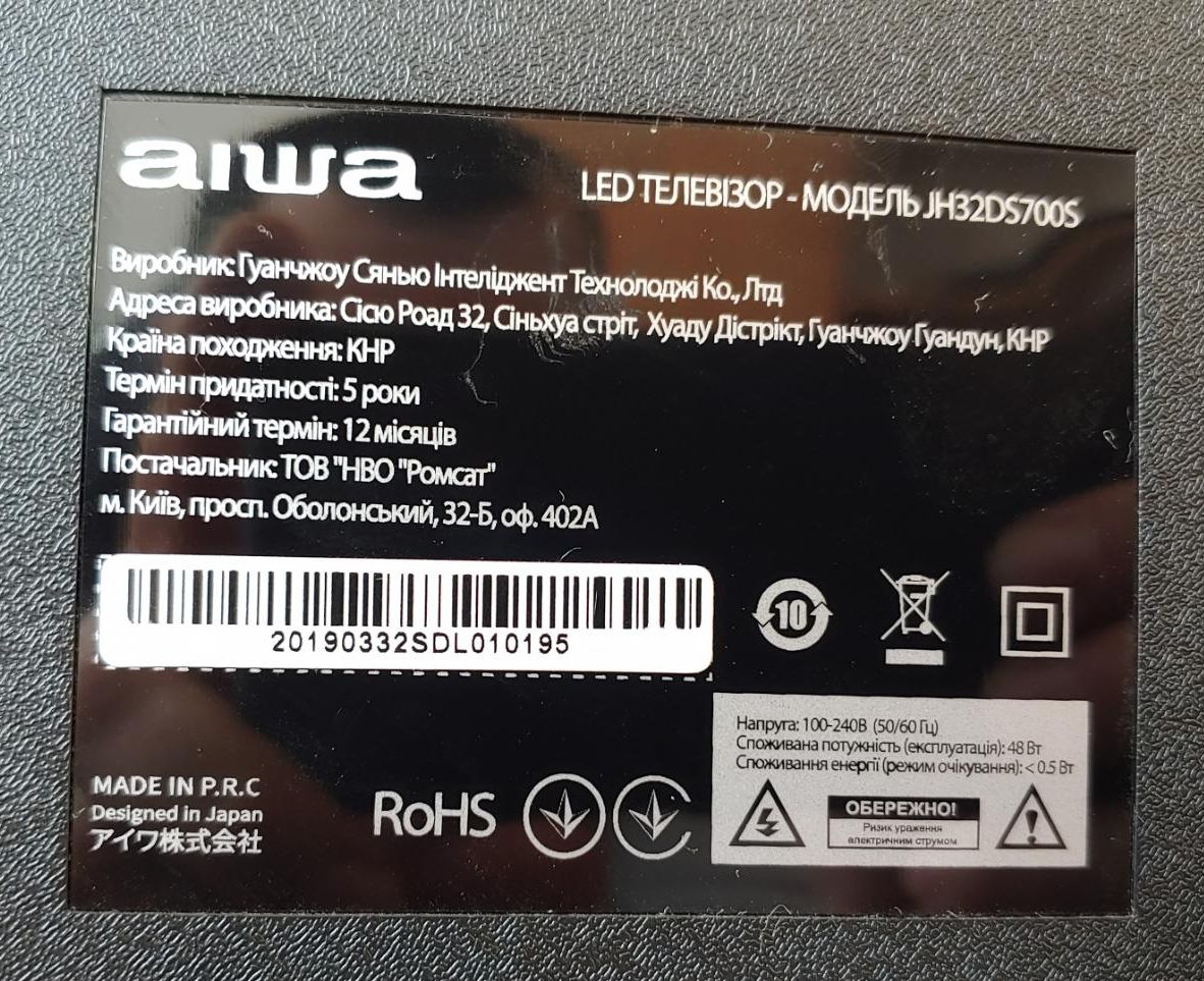

lensmen писав: 10 березня 2021, 11:43 Нужна прошивка на Aiwa JH32DS700S
Точная версия модели какая? Было две Aiwa JH32DS700S и Aiwa JH32DS700S rev.2020
Aiwa JH32DS700S на крышке больше ничего нет. Серийник

lensmen писав: 15 березня 2021, 16:54 Aiwa JH32DS700S.jpgAiwa JH32DS700S на крышке больше ничего нет. Серийник
https://mega.nz/file/4u5CHYiR#TgVSfusVn ... cRpXnBHweo
Прошивается вроде так:
1. Скачать прошивку
2. Разархивировать
3. Скопировать файлы в корень флешки
4. Выключить телевизор с розетки
5. Вставить флешку и включить телевизор в розетку
6. Телевизор должен сам начать прошиваться
ВНИМАНИЕ!!!!! В ДАННОЙ ТЕМЕ ПРОШИВКА ДЛЯ СТАРОЙ ВЕРСИИ ТЕЛЕВИЗОРА AIWA JH32DS700S.
ДЛЯ AIWA JH32DS700S rev.2020 - ПРОШИВКИ НЕТ!!!!!
НЕ ПЫТАЙТЕСЬ ПРОШИТЬ AIWA JH32DS700S rev.2020 - ПРЕВРАТИТЕ ТЕЛЕВИЗОР В КИПИЧ.
