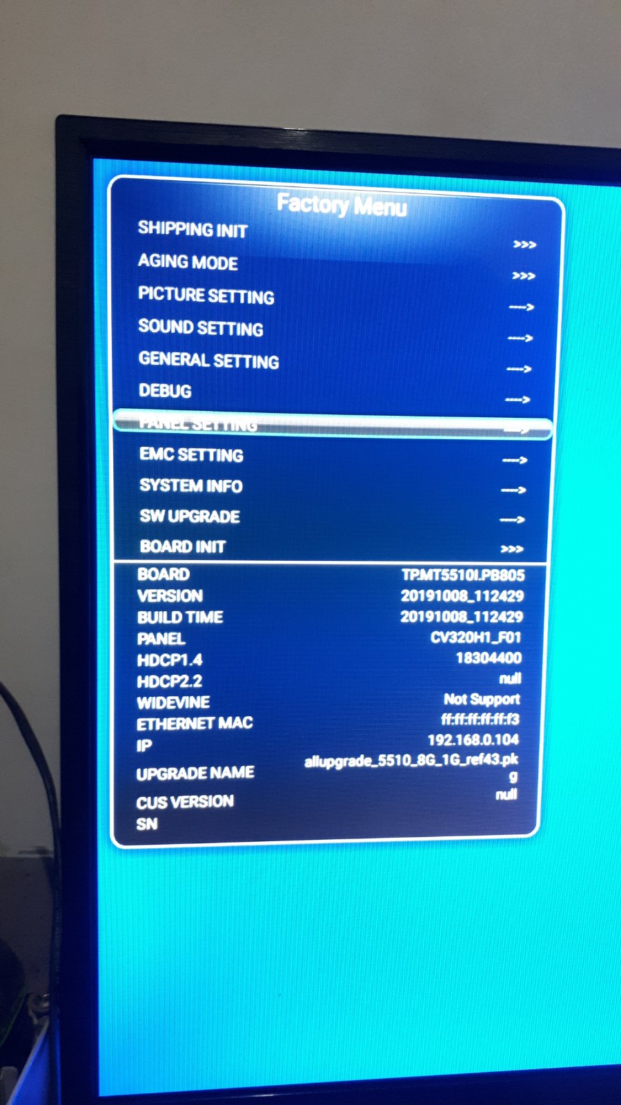

Не можу знайти як перевернути зображення, показує вверх ногами.

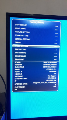

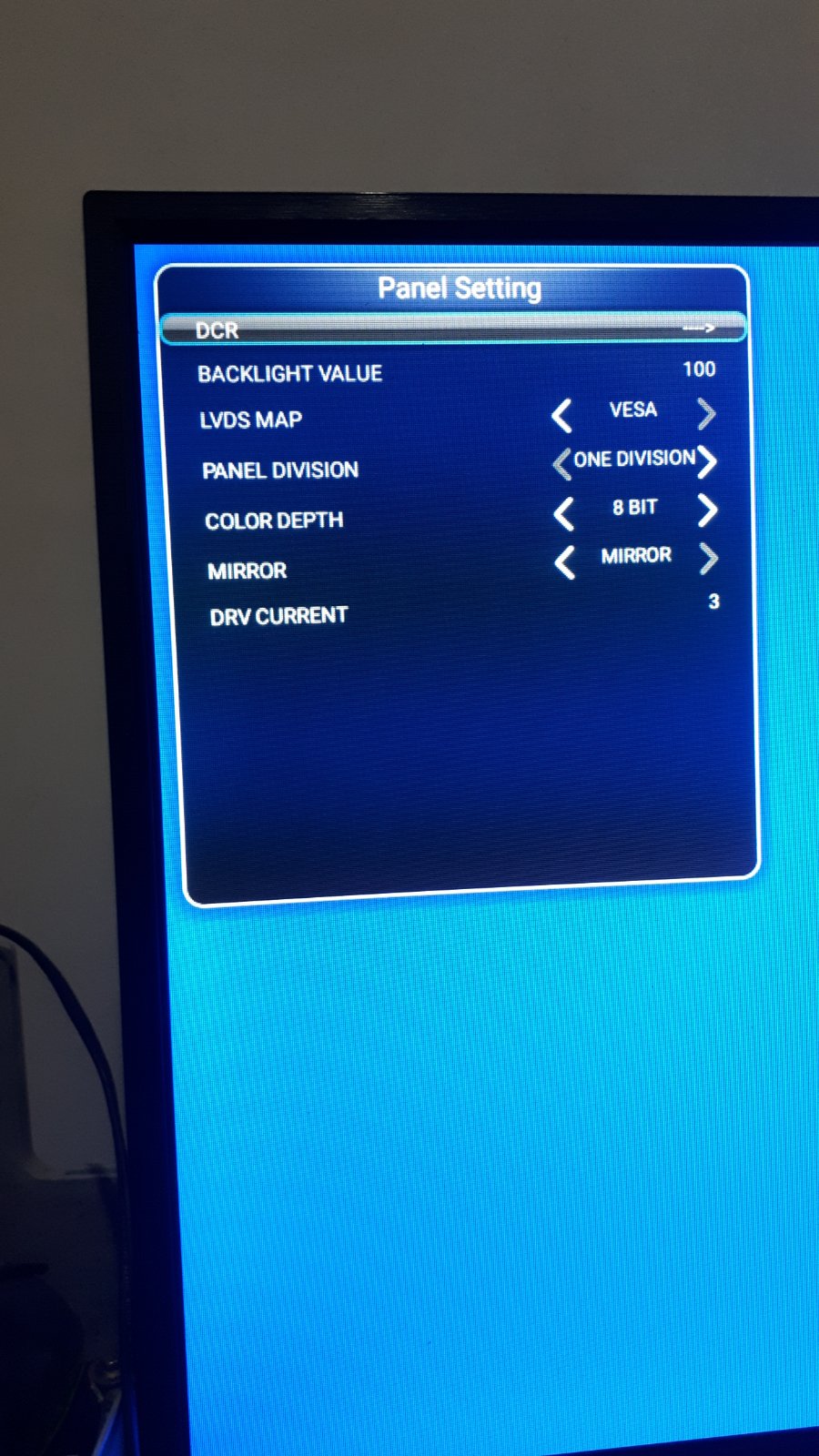

Вхід в сервісне меню код 1147
Panel Setting
MIRROR <MIRROR>
