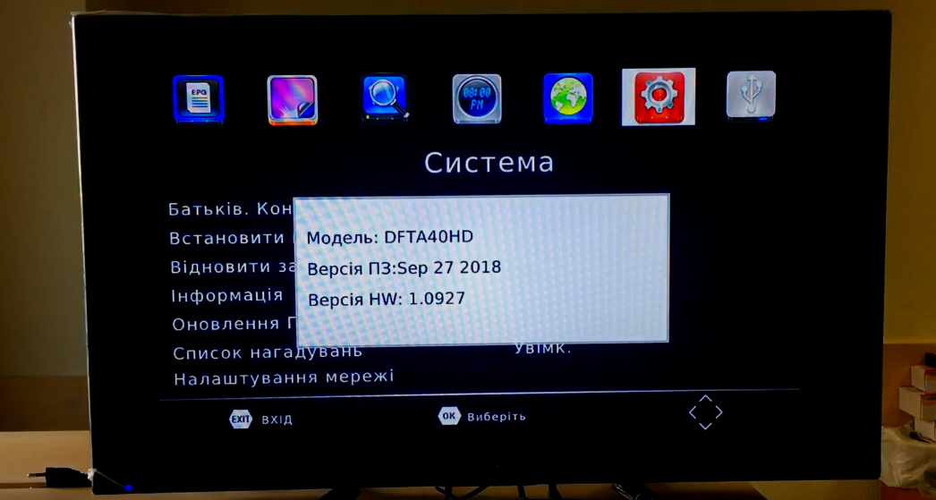

Не решает проблему эта прошивка что под видео. Только один раз поймало 32 канала. Потом сигнал от них пропал и дальше ищет по 16,24. В антене я уверен. Другие тюнера тоже на ней работают и каналы ищет идеально по 32. А этот тюнер не берет. Уже злость берет не реальная. Подскажите в чем может быть проблема? После прошивки в меню информация дата прошивки все равно стоит от 20 августа, так и должно быть? Все делал как по инструкции и все так и получалось. Спасибо

Bezhynar Sasha писав: 20 січня 2019, 09:25 Не решает проблему эта прошивка что под видео. Только один раз поймало 32 канала. Потом сигнал от них пропал и дальше ищет по 16,24. В антене я уверен. Другие тюнера тоже на ней работают и каналы ищет идеально по 32. А этот тюнер не берет. Уже злость берет не реальная. Подскажите в чем может быть проблема? После прошивки в меню информация дата прошивки все равно стоит от 20 августа, так и должно быть? Все делал как по инструкции и все так и получалось. Спасибо
Дата должна поменяться, вот второе видео, более четко видно что должно быть после перепрошивки

Тюнер почему то вообще не включается. Прошиваться он не хочет ни в ручном ни в автоматном режиме. Подскажите что с ним делать, выкинуть?

Bezhynar Sasha писав: 21 січня 2019, 16:20 Тюнер почему то вообще не включается. Прошиваться он не хочет ни в ручном ни в автоматном режиме. Подскажите что с ним делать, выкинуть?
Обратитесь в сервисный центр: https://romsat-service.com.ua/kontakty

Дякую. В мене ловило 16 каналів після прошивки всі 32. Ставив навідь якусь новішу та теж не працювала. спасибі вам а то думав нести назад в магазин.зараз сигнал на всих мультиплексах 100 % ,а був на двох 100% на інших не було взагалі. 8-)

Показывает 24 канала.
При обновлении в ручную пишет,' Нема відповідних файлів'
