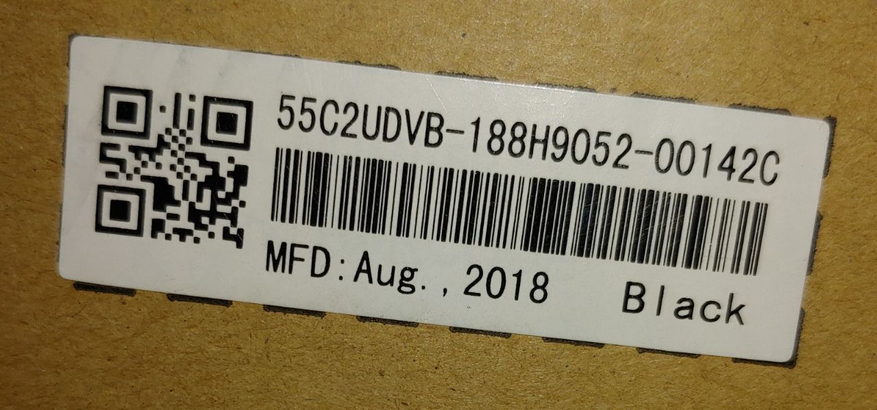

Доброго дня!
У мене телевізор 55USK1810T2, використовувався лише для підключення пристроїв по HDMI.
Недавно пропало зображення. Включається звичайно, переходить у режим очікування (синій індикатор) а після включення кнопки або з пульта блимає зображення ROMSAT на мить та пропадає. Телевізор виключається кнопкою нормально.
В магазині, де я купляв, порадили звернутися на форум щоб взяти прошивку. Серійний номер моделі прикріплений.

Почитайте форум, тут все есть.
viewtopic.php?p=686#p686

Раньше не отписался, ждал понедельника, прошивка была на рабочем компьютере.AndriiMuliar писав: ↑22 листопада 2020, 07:51А що далі робити з прошивкою? Не включається екран взагалі.
Скачать прошивку https://mega.nz/file/M2JSGLZJ#6_Ez_5l1B ... 8HOvANcPao
Поместить в корень флешки.
Выключаете телевизор с розетки, вставляете флешку в USB.
Включаете телевизор в розету, ждёте, индикатор должен начать мигать (прошивка началась), когда прошивка будет завершина, индикатор мигает быстро (быстрее, чем во время прошивки).
