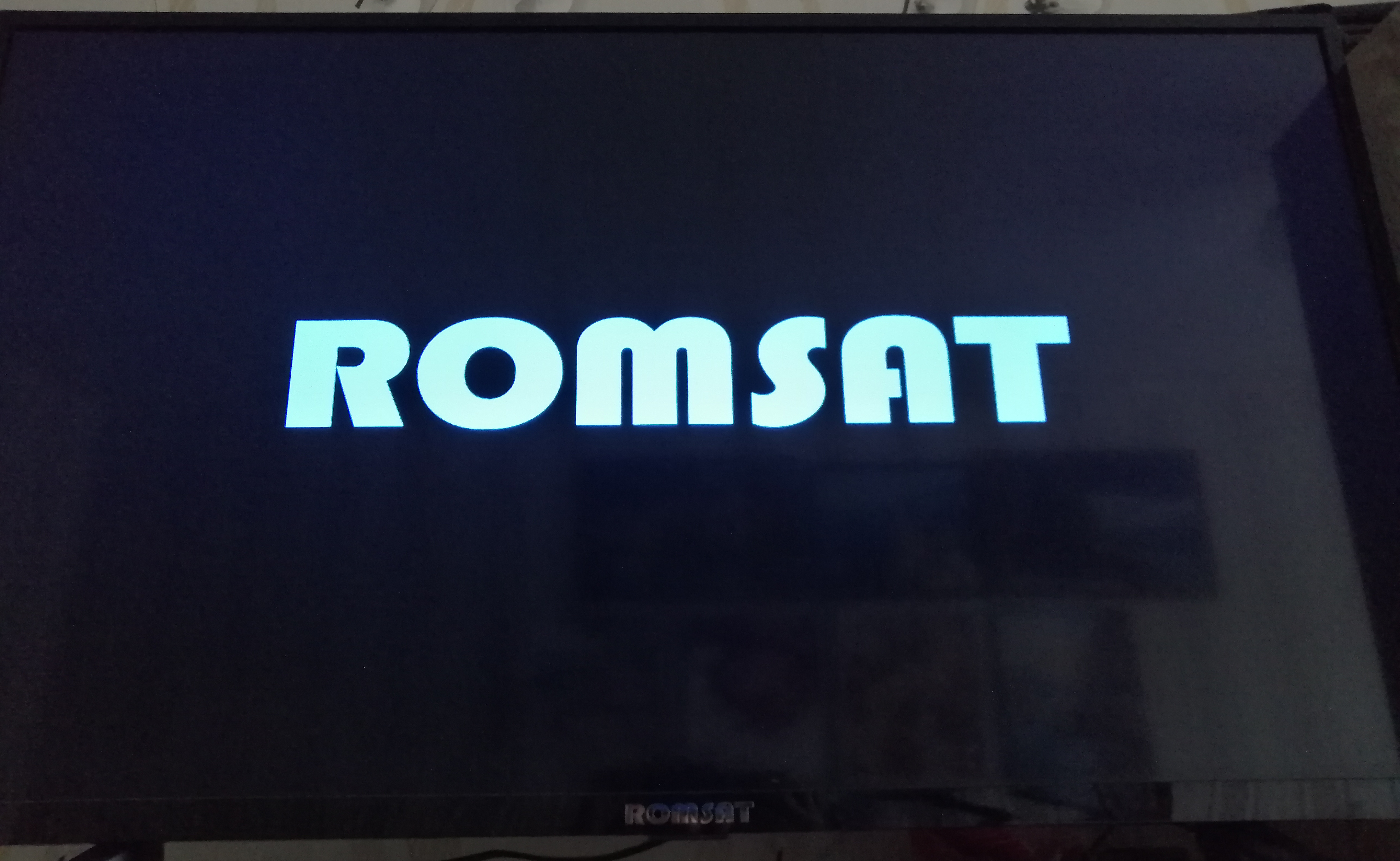

После установки Прошивки которая указана тут: viewtopic.php?f=43&t=294 телевизор перестал загружаться (после второй прошивки которая указана в теме). после включения висит на надписи "ROMSAT". на пульт не реагирует на кнопку выключения на самом телевизоре также, выключается только с розетки. попытки выключения из сети ожидания более часа ничего не дали. как зайти в сервисное меню или сбросить телевизор до заводских настроек без в хода в режим TV или SMART ?Зображення

В данном случае никак. Рекомендую обратиться в наш сервисный центр:
+38067 5446798
+38093 5446798
Так же можно попробовать ещё раз перепрошить телевизор.

Якщо телевізор подає признаки життя - виводить на екран "ROMSAT", то не все ще втрачено.
Закиньте файл прошивки 348_DVBT_8G.bin на флешку в FAT32, вимкніть ТВ з розетки, вставте флешку з прошивкою, увімкніть в розетку. При завантаженні телевізор має автоматом прошитися з флешки.
