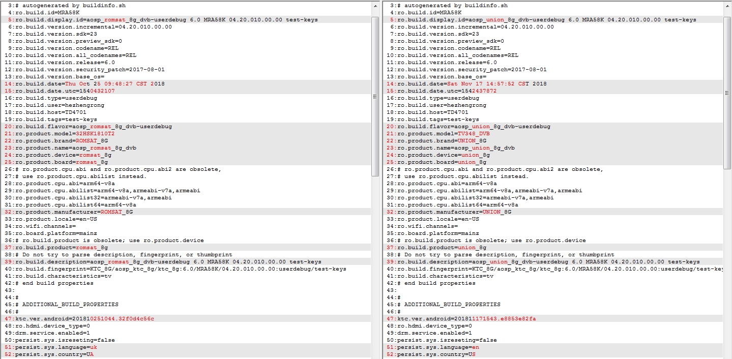

Ось порівняння build.prop з прошивок Romsat та UDtv. Фактично все однакове, окрім назви бренду, дати і регіону.

build.prop это файл настроек андроида, а не железа. Надо сравнивать какой процессор стоит, какой тюнер, какая матрица и т.д. Сравните, что пишется в разделе tvconfig/config/. В телевизорах Ромсат есть аварийный режим. По поводу телевизора UDtv тут вряд ли, кто то сможет вам сказать можно его прошить прошивкой от Ромсат или нет. Это ваш эксперимент и вся ответственность на вас.
Например телевизоры Ромсат 43USK1810T2, 55USK1810T2 и 50USK1810T2 имеют полностью одинаковое железо, но отличаются матрицами. И если 43USK1810T2 и 55USK1810T2 можно прошивать прошивками от друг-друга, то 50USK1810T2 нельзя, потому что у него другой тип матрицы.

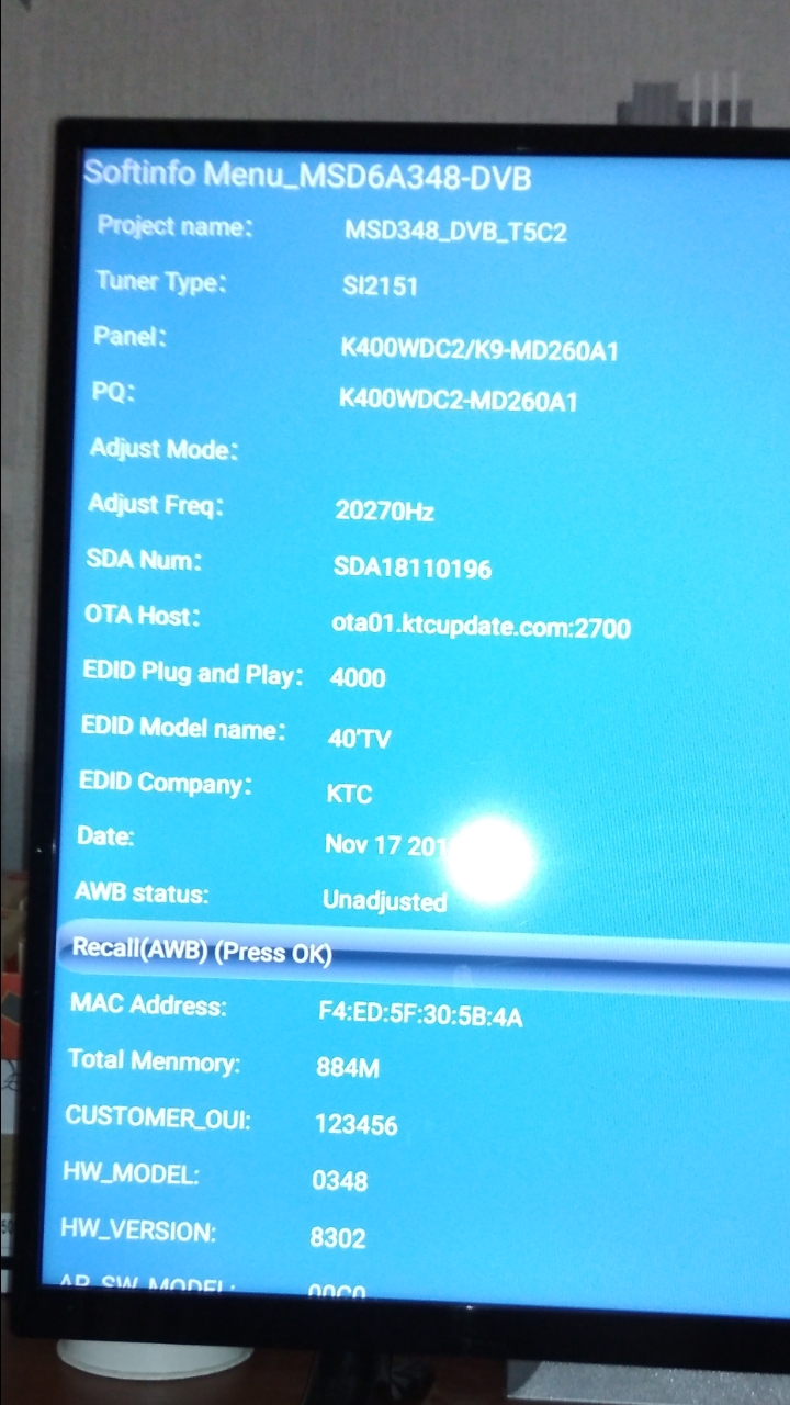

Скріншот системної інформації UDtv я прикріпив у першому пості. А в сусідній темі є такий же скрін з телевізора Ромсат viewtopic.php?t=257#p1758
Що ми бачимо? Процесор, тюнер і панель - однакові.
Порівняв пару десяткив файлів з tvconfig/config - теж однакові.
