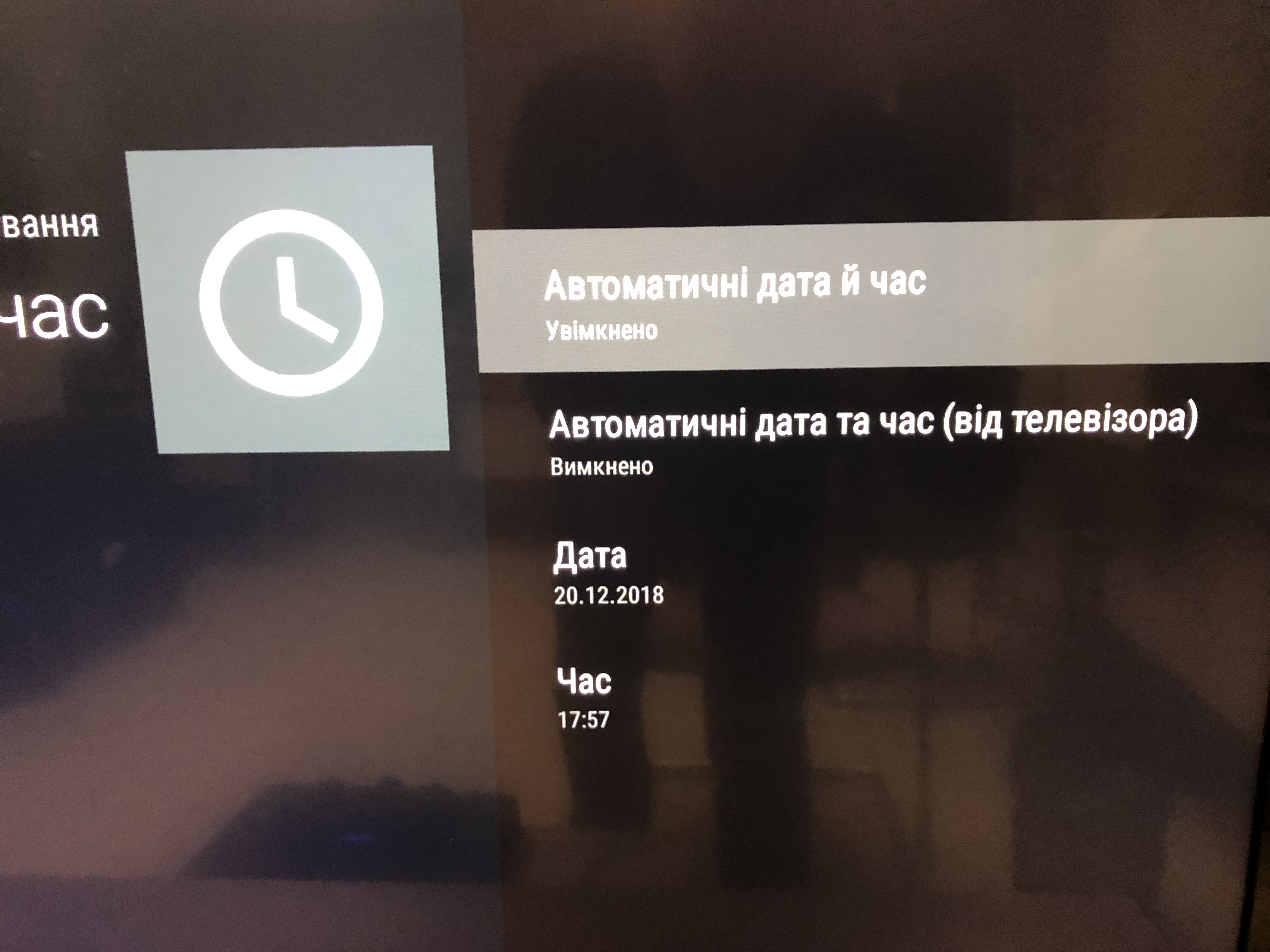

Уважаемый Romsat, есть ли какая то возможность решить вопрос с временем без полного сброса телевизора?

alex2020 писав: 20 грудня 2018, 14:06 Уважаемый Romsat, есть ли какая то возможность решить вопрос с временем без полного сброса телевизора?
Уточните, какие настройки в вашем Роутере?

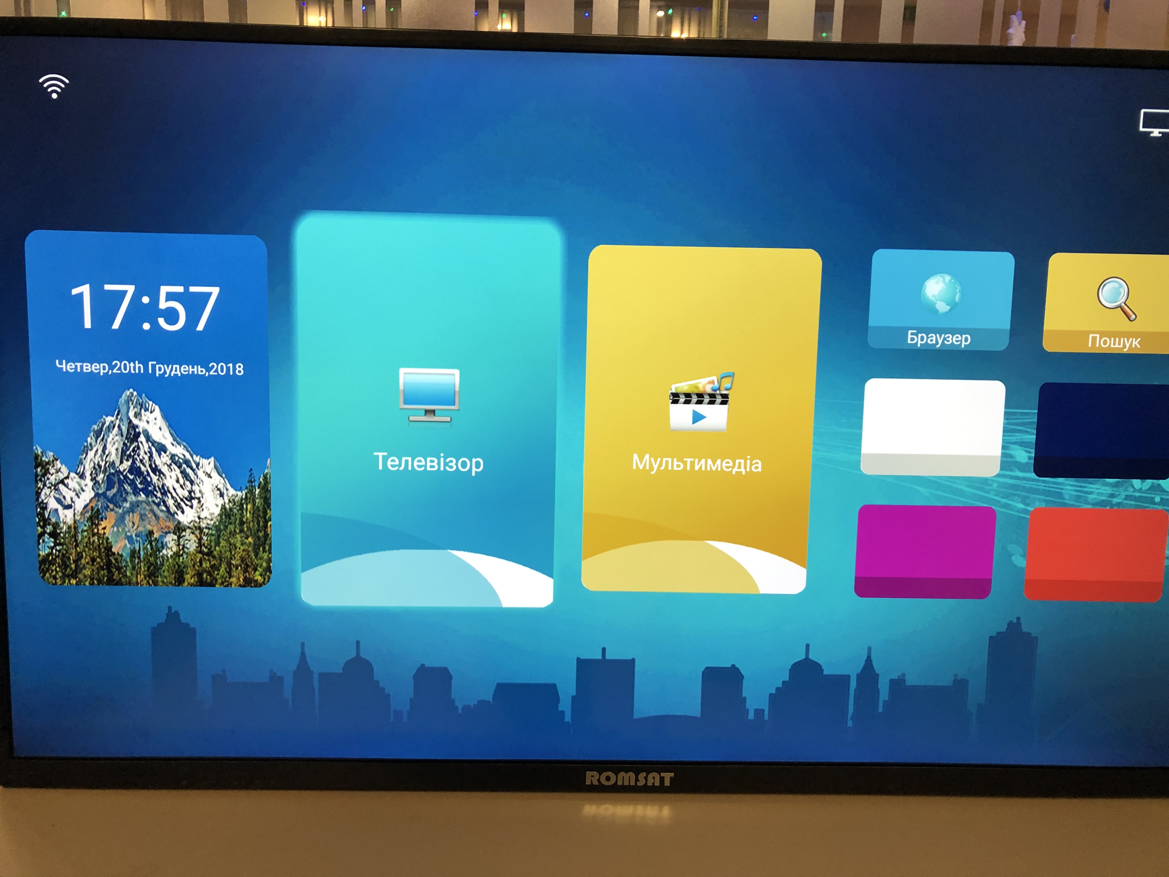

Поставил настройки автоматом, настроил правильно время в Роутере, перезапустил телевизор и вот.

Какие настройки надо, я уточню. Ноут и стационарный комп через роутер синхронизируют время. Телевизор пишется, что выпущен в марте 2018 года? Может проблема в прошивке?
Приложенный вами файл не могу видеть, пишет, что нет прав.

Стоп, он что синхронизирует время по времени роутера? У меня роутер периодически выключается и время на нем сбрасывается. Я думал он синхронизируется по какому то серверу синхронизации времени.

Re: Прошивка 43USK1810T2
Повідомлення alex2020 »
Не выдержал, обновился на предлагаемую прошивку. Изменений много. Первая заставка у меня была белая и на ней черными буквами писалось ROMSAT. Теперь сереая и синяя надпись. Вопрос с временем решился сразу. Внутренней памяти стало больше на 1 гиг. (было 4 с копейками - стало 5 с копейками.) Грузится телевизор быстрей. Андроид работает быстрей. Но то что в нем мне понравилось по началу - стало хуже. Все каналы стали показывать хуже, особенно аналоговые, те совсем жесть. При том на аналоговых, такое впечатление, что понизился уровень приема тюнера (те что показывали нормально, стали с мелкими помехами). и сверху и снизу на всех аналоговых каналах появились черные полосы, хотя стоит опция растягивать по экрану. И звук стал хуже, особенно когда включаешь опцию объемный звук. Стало намного больше предустановленных приложений. Плеймаркет стал другой, менее удобный. 4k ролики в ютюбе стали лучше показывать, раньше задний фон размазывало легким муаром

Нет наверное про DTV нельзя сказать, что хуже, по другому. Раньше объекты на переднем плане были более четкие, зато фон размывался слегка. Сейчас объекты на переднем плане стали менее резкие, но фон перестало мылить. А вот АТV однозначно хуже все каналы. Звук поправил выбрав другой профиль - Музыка.
