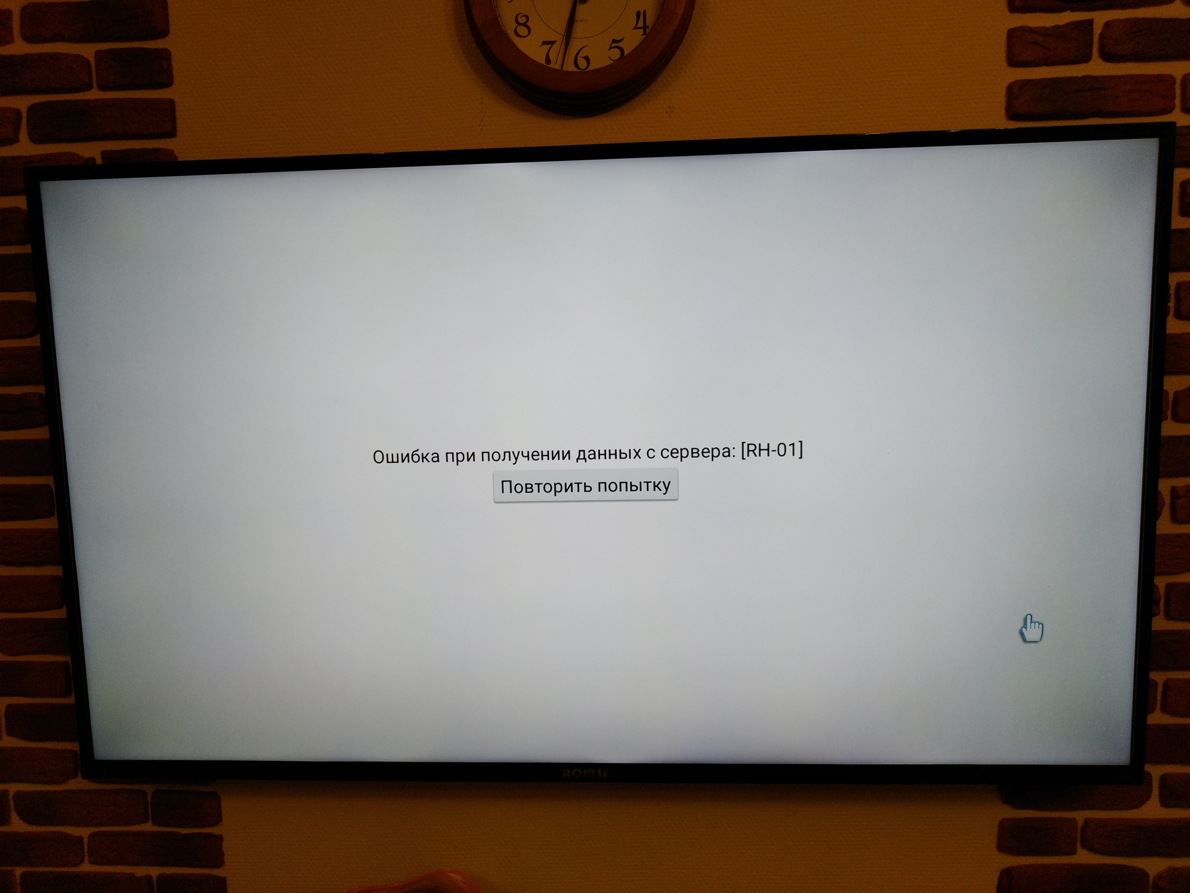

Да и снимать особо нечего. Когда нажимаю на плеймаркет, вылазит такое окно с ошибкой.
Вкладення

Re: Re: Прошивка 43USK1810T2
Повідомлення alex2020 »
Попробуйте после перепрошивки сбросить настройки в заводские через инженерное меню.
И еще зайдите в настройки - приложения - Play market, остановить приложение и удалите кеши и данные.

alex2020 писав: 14 лютого 2019, 10:42 И еще зайдите в настройки - приложения - Play market, остановить приложение и удалите кеши и данные.
Не помогает ни то ни другое. Кстати, когда я очищаю данные гугл сервиса, выдает ошибку системных настроек и выбивает оттуда.
Попробуйте еще раз перепрошить, и сразу после перепрошивки сбросить настройки. Может у вас коряво развернулась прошивка. У меня плеймаркет работает. ПРошивка последняя, которую выложил Ромсат. Так что должно работать.
