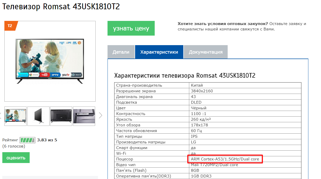

kandry72 писав: 05 лютого 2019, 14:31 После того , когда покупаешь ТВ на 4-х ядерном процессоре ( информация с ОФ сайта ) а оказывается 2-х ядерный !
Частота процессора меня не сильно волнует ! И так мягко говоря удивили .
На 2-х ядерном даже не рассматривал вариант .
В прошивке интересует стабильность работы ! Тупит при выходе из приложений , нажимаешь громкость и ждёшь 10 секунд изменения , переключаешь канал в Т2 и ждёшь секунд 5 .
Достало постоянное Ошибка приложения , причем не одного а практически всех по очереди .
Ранее на сайте была опечатка, и уже давно исправили.
Вы обновляли ПО?

Когда я покупал ТВ на сайте было указано 4 ядра !!! Я бы очень удивился , если бы опечатка была в сторону занижения ядер .
Прошивку обновлял , чуть лучше стал работать , но с плеймаркет были проблемы .
