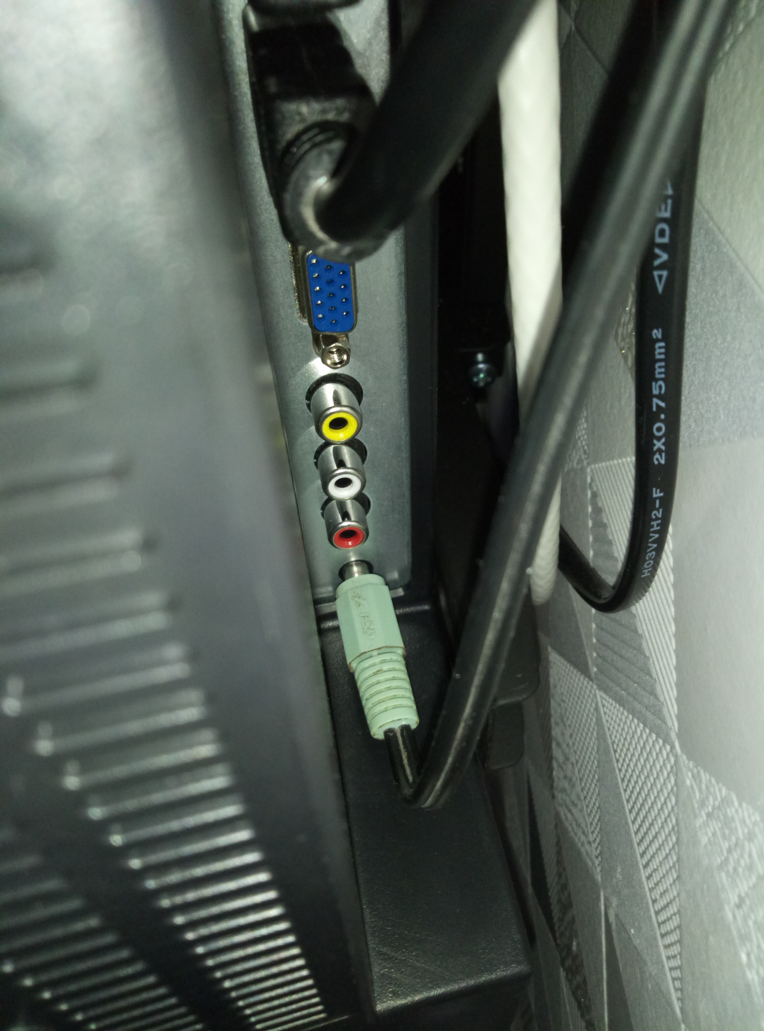

alex2020 писав: 13 січня 2019, 21:48 Это не выход на наушики, это линейный выход. Выхода на наушники в этой модели нет. У меня на него колонки подключены, так что мне регулировка громкости не нужна. ;) Я брал эту модель по тому, что к нее есть RCA линейный выход, а не оптический.
Самый крайний после тульпанов, стандартный миниджек, как на ПК, телефоне и тд. Работают наушники, колонки, подключал - всё ок. Подключил через него колонки на постоянной основе, место родного противного звука :good: . Единственное, что бесит - Он всегда 100% громкости. И нужно бегать крутить громкость на колонках - приглушать звук. Хотелось бы из ОС телика сразу его регулировать, как на телефоне, например) Даже если взять колонки с пультом - не прикольно, 1 пульт для телика, 2 для звука только. RCA линейный выход тоже есть, крайний с другой стороны, у меня не используеться, можно и ним, но там будет моно канал, а у меня еще и сабик на звуке, будет совсем плохо :( Или через него можно пустить как-то стерео звук и он запаралелен по громкости с основным?

Это обычный линейный выход, Линейный выход всегда работает на одном уровне, если начать регулировать уровень, то как правило, это ухудшает качество звука.

Вот вы подумайте, если вы подключаете в этот разьем наушники, то звук на встроенные динамики не отключается. Вы наверное отключаете его кнопкой на пульте. Если вам засинхронизируют регулировку, то при отключении звука с пульта, вы его не сможете регулировать, а иначе у вас будут орать встроенные динамики.

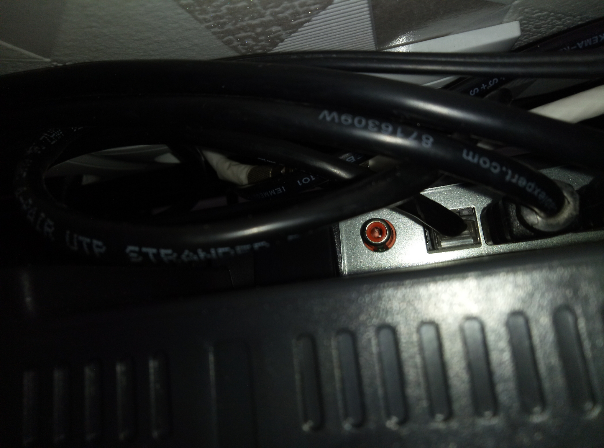

Есть вот такой выход COAX x 1 - какой сигнал передается по этому выходу? Может быть цифровой звук типа RCA?
Согласно спецификации производителя процессора - 1,5 Ггц.
Если верить характеристикам COAX - Это цифровой аудиовыход, формат. Соответственно, можно подключить к любому аудиоустройству, которое способно принять цифровой аудио-сигнал по коаксиальному подключению.
