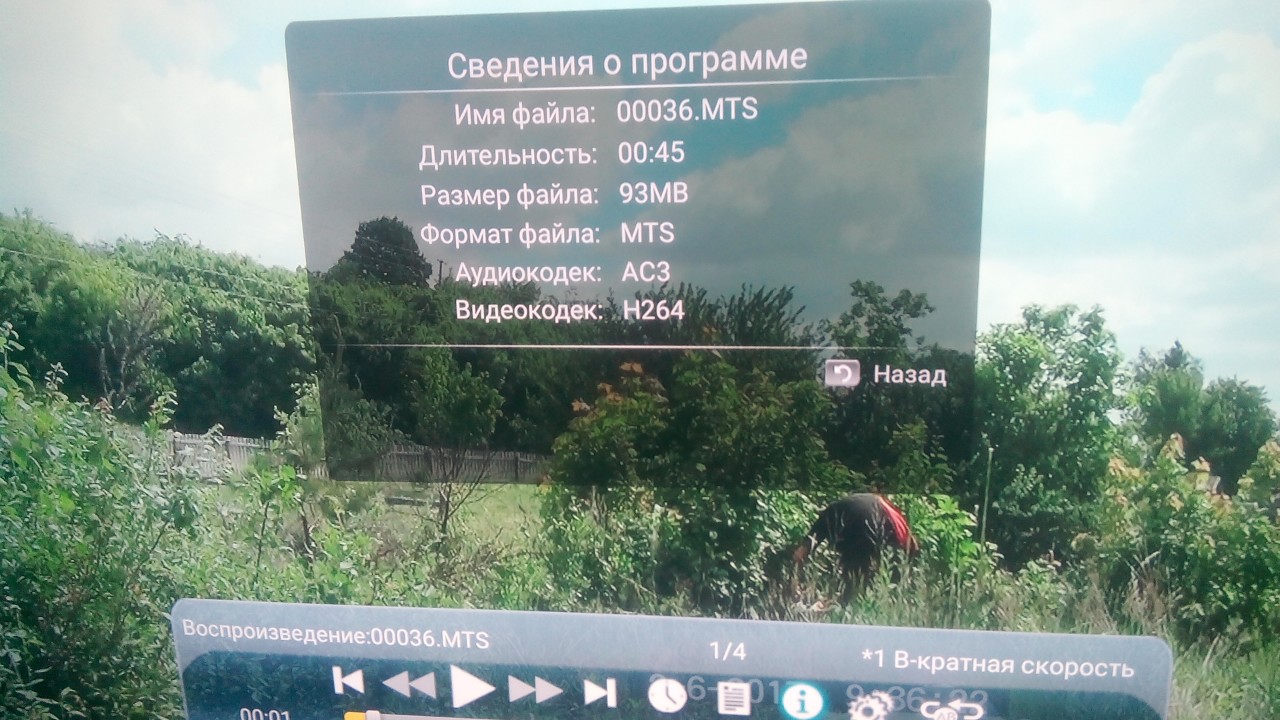

Странно?50USK1810T2 поддерживает

Я тоже не понял этот ответ. Раньше вы мне отвечали другое, кроме того у меня телевизор показывает половину цифровых кабельных каналов используя кодек h264 включая и HD.
Tак какие все таки кодеки поддерживает телевизор???? Какой процессор используется с какими характеристиками? Есть ли аппаратная поддержка кодеков? Каких? Видиопроцессор в телевизоре какой-то используется?
