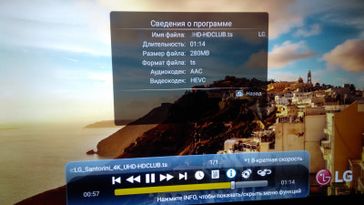

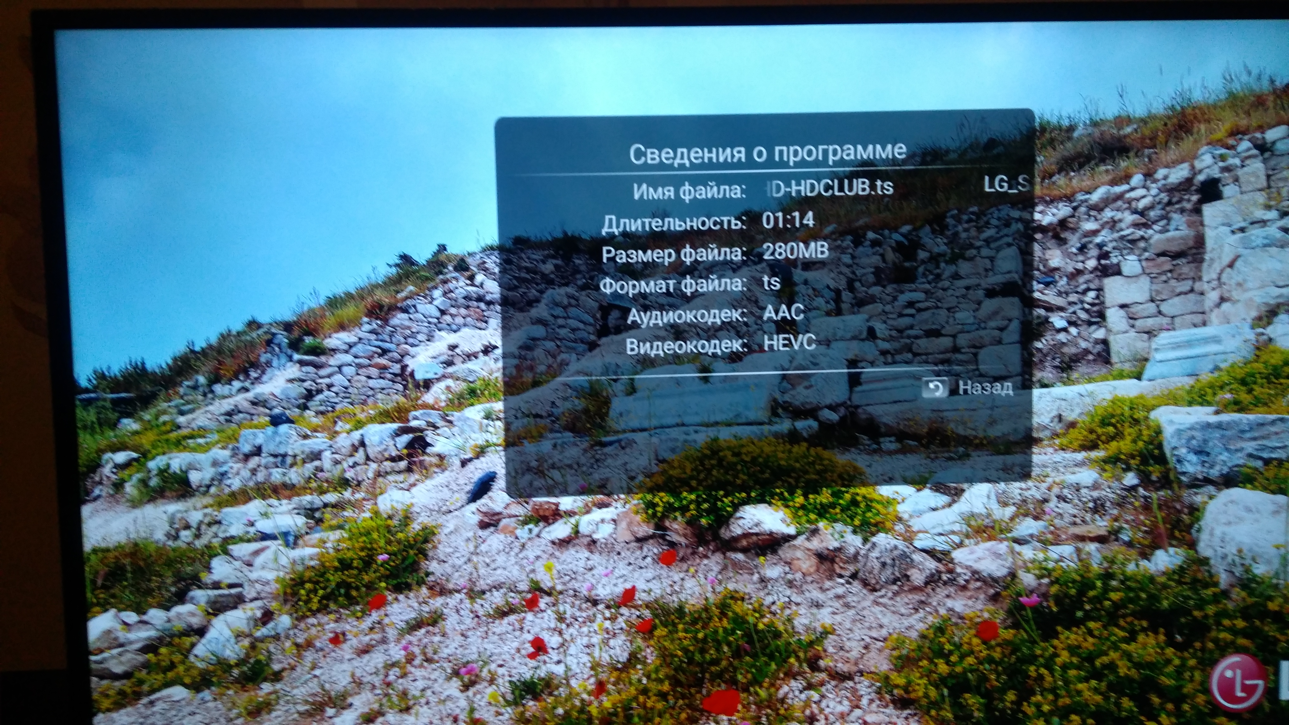

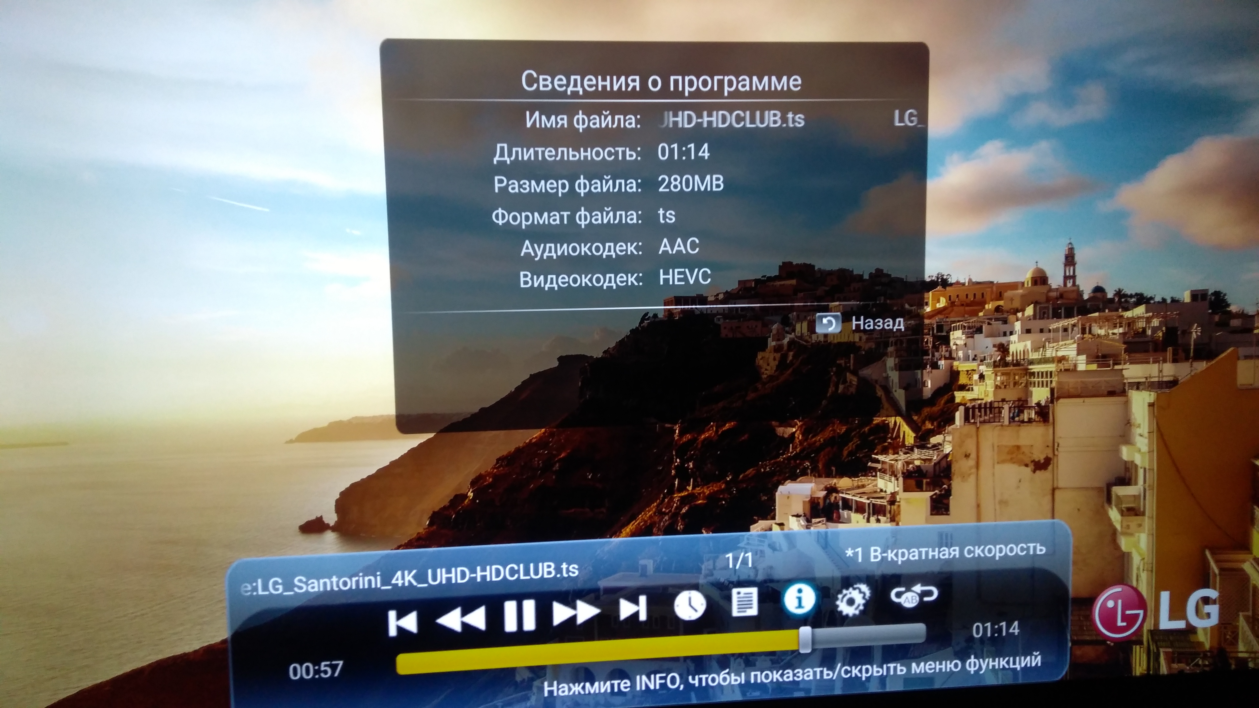

Разве кодек hevc codec не UHD кодек? Прилагаю фото воспроизведения в родном медиаплеере? Может я в чем то ошибаюсь?

alex2020 писав: 10 січня 2019, 18:21 Разве кодек hevc codec не UHD кодек? Прилагаю фото воспроизведения в родном медиаплеере? Может я в чем то ошибаюсь?
я говорю о H265, который поддерживает HEVC H.265 (up to UHD @30P)
