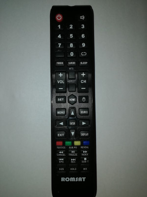

fhd_mak писав: 20 січня 2019, 22:37 Добрый день.
Такая проблема: телевизору чуть меньше месяца, недели со второй начал сам по себе перезагружаться. При чем на разных каналах время до перезапуска может отличаться, вплоть до пол минуты.
Возможно проблема в прошивке(если есть такое решение)?
Спасибо заранее.
Не могли бы скинуть фотографию вашего пульта, чтоб понять какую прошивку вам отправить.

fhd_mak писав: 22 січня 2019, 18:51 IMG_20190122_184659.jpg
Потребуется время для предоставления прошивки, может неделя или чуть больше.
