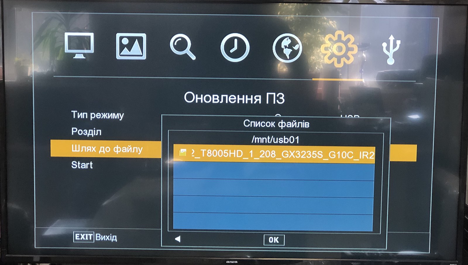

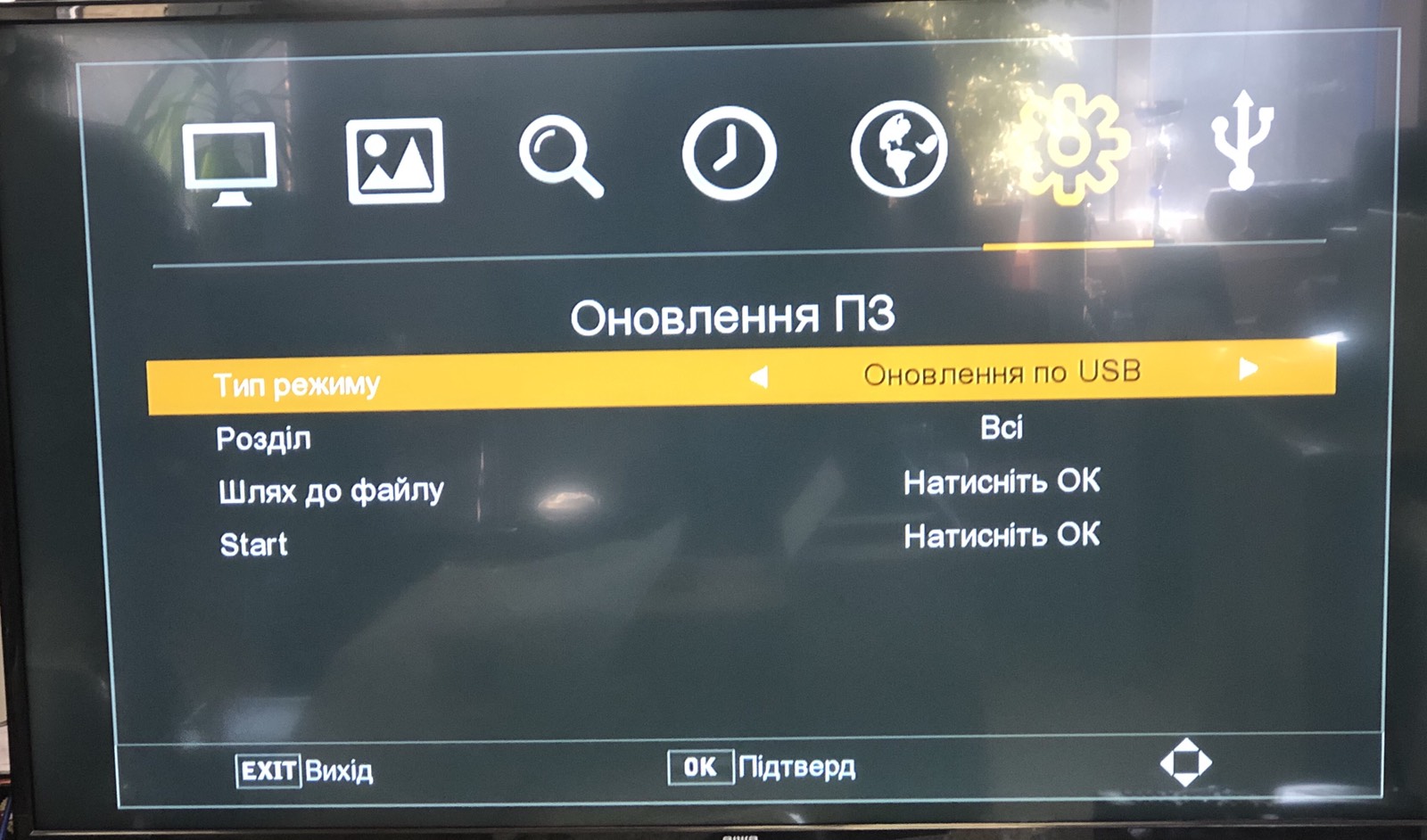

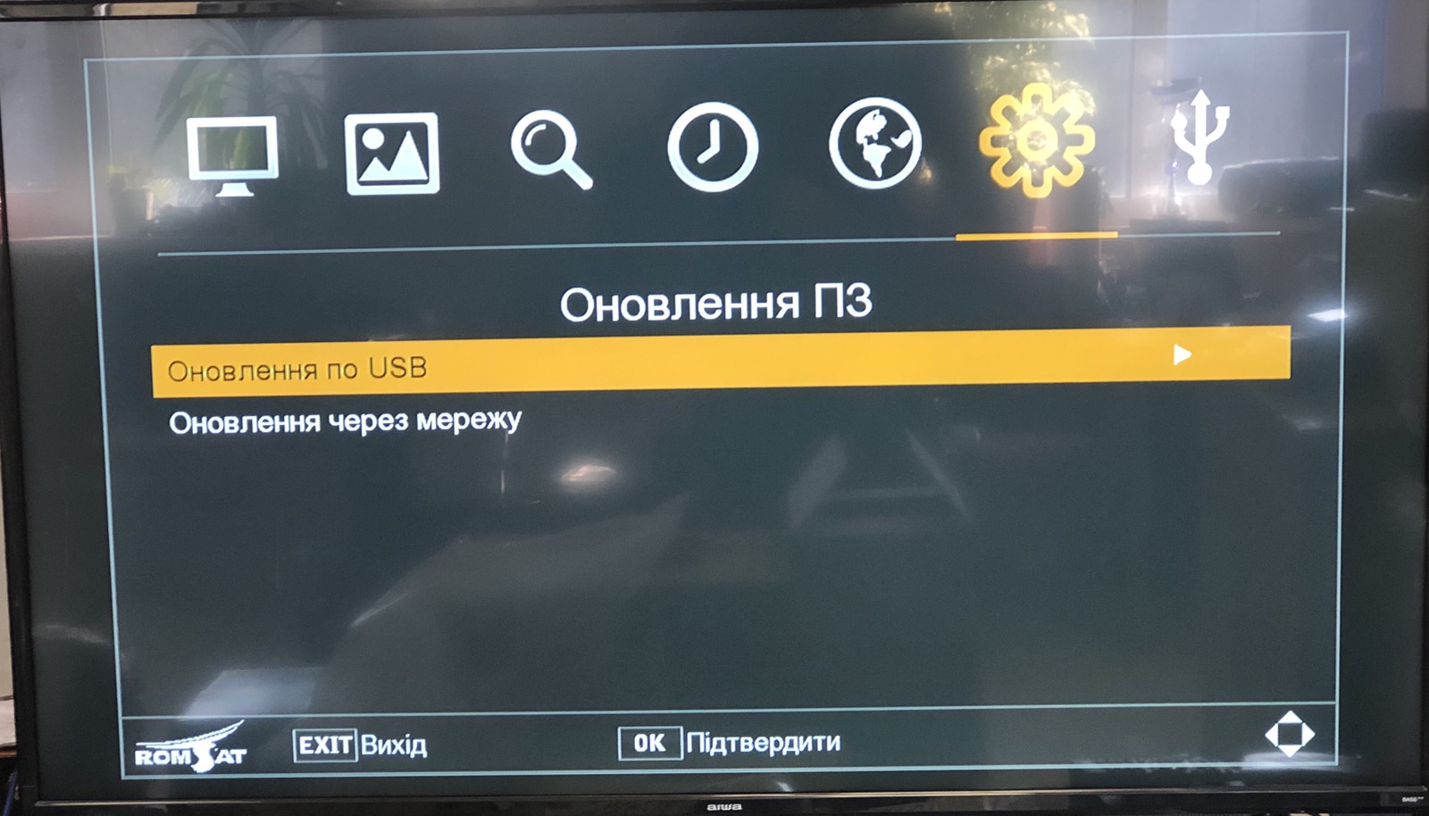

Инструкция по перепрошивке:
1. Скачиваем архив
30302_T8005HD_1_208_GX3235S_G10C_IR22_CID3_R516_flash2002281105.zip
Прошивка для Romsat T8005HD решена проблема с Youtube. Февраль 2020
(4 МіБ) Завантажено 724 разів
30303_T8020HD_1_208_GX3235S_G10B_IR22_CID3_R516_flash2002281116.zip
Прошивка для Romsat T8020HD (только для чипсета GX) решена проблема с Youtube. Февраль 2020
(4 МіБ) Завантажено 754 разів

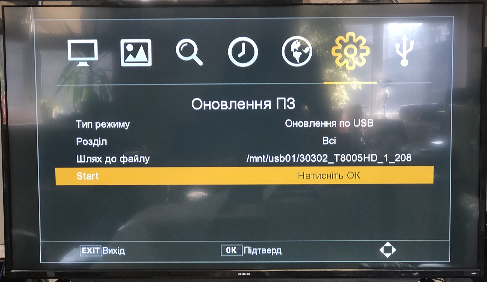

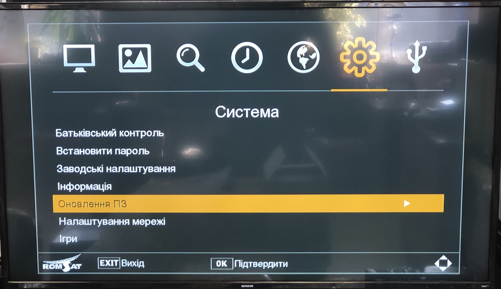

2. Разархивируем zip файл и копируем его в корень флешки.
3. Подключаем флешку к тюнеру, заходим в меню и обновляем ресивер.

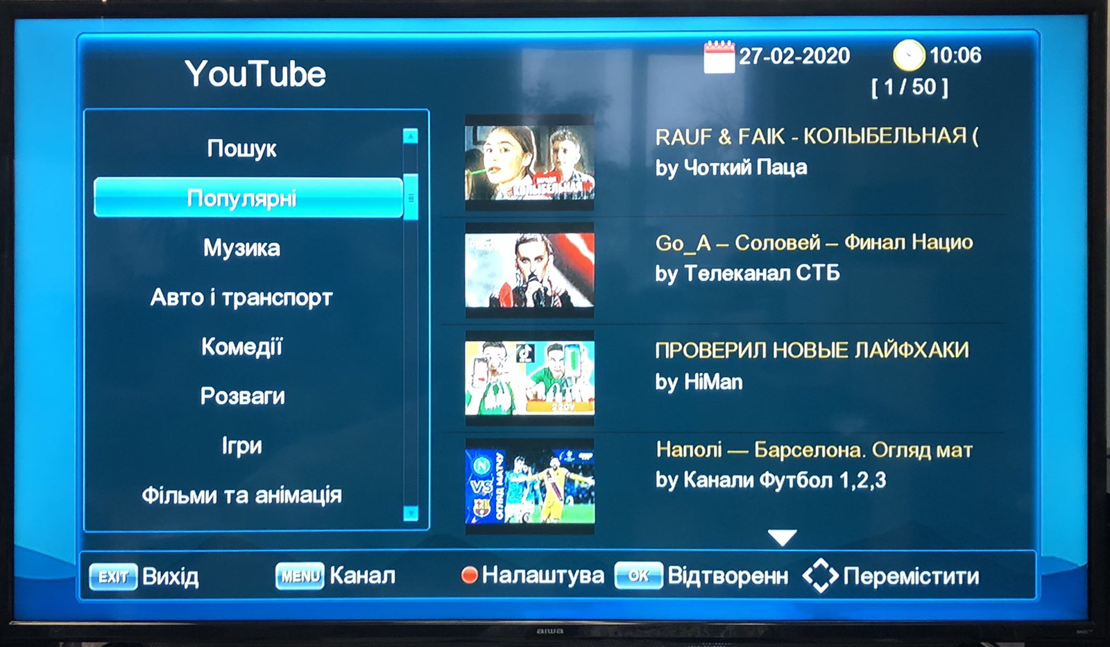

Подключаемся к Wi-Fi, включаем Youtube – нажимаем красную кнопку (Настройки).
Откроется новое окно:

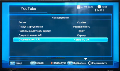

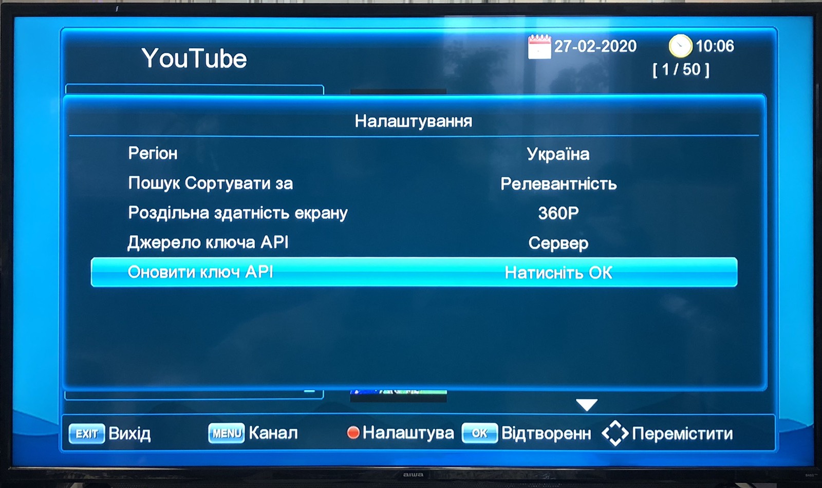

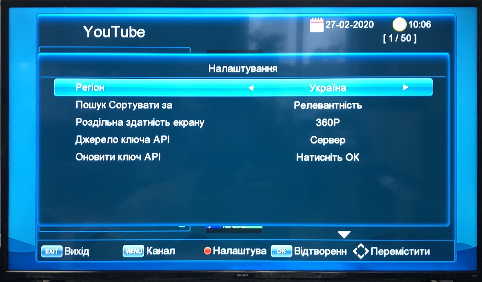

Переходим на пункт «Источник ключа API» - меняем «Локальный» на «Сервер».
Переходим на пункт «Обновить ключ API» - Нажимаем ОК. Дальше перезапускаем Youtube.

Виталий2222 писав: 29 лютого 2020, 19:30 Всё зделал по инструкции, не хочет шыть ошыбка и всё что делать??
Прошивка рабочая 100%. Что-то сделали не так. Прошивка находится в zip файле, её надо разархивировать и файлик в архиве положить в корень флешки, потом шить.
