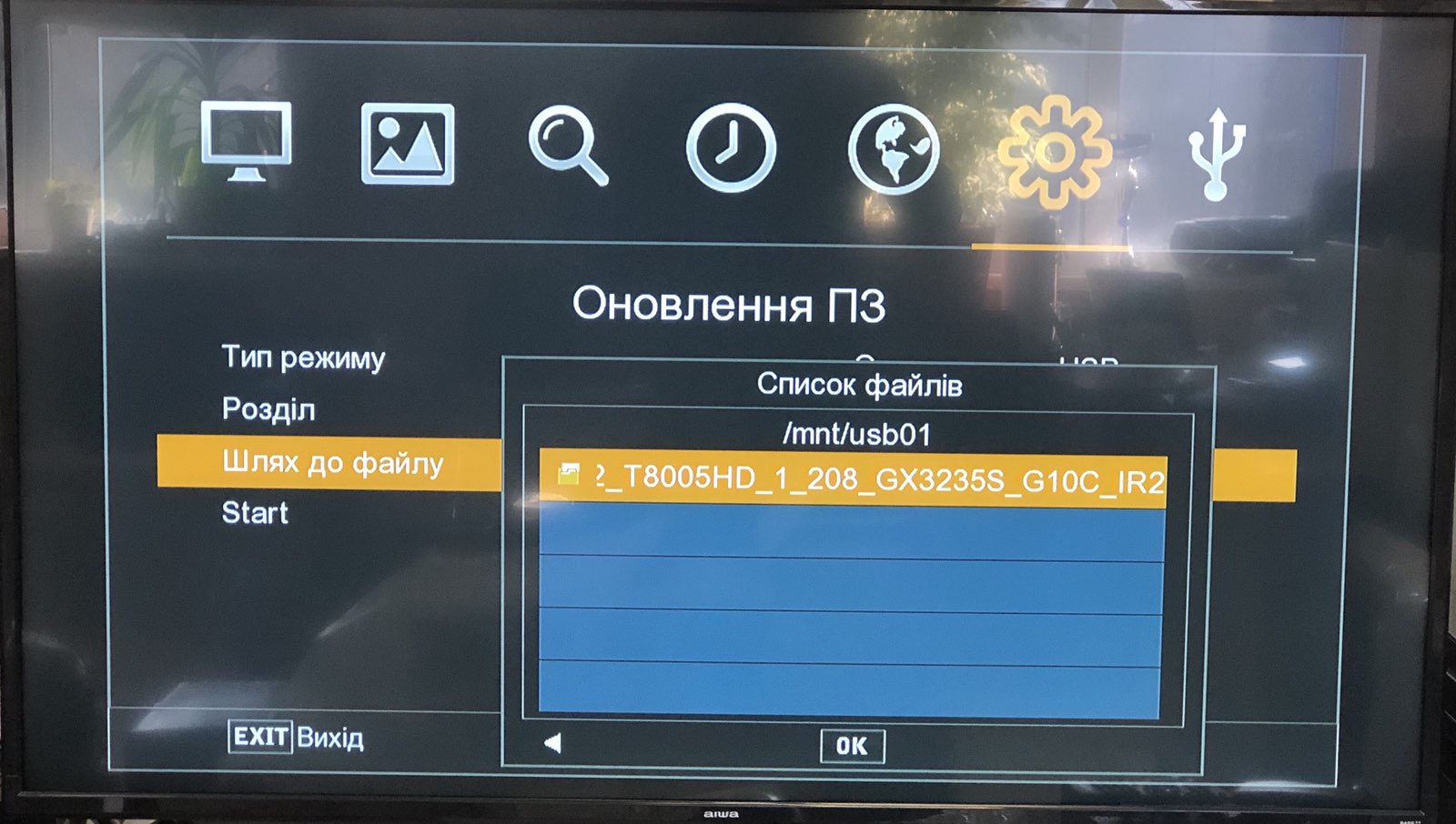

Инструкция по перепрошивке:
1. Скачиваем архив
30302_T8005HD_1_208_GX3235S_G10C_IR22_CID3_R516_flash2002281105.zip
Прошивка для Romsat T8005HD решена проблема с Youtube. Февраль 2020
(4 МіБ) Завантажено 190 разів
30303_T8020HD_1_208_GX3235S_G10B_IR22_CID3_R516_flash2002281116.zip
Прошивка для Romsat T8020HD (только для чипсета GX) решена проблема с Youtube. Февраль 2020
(4 МіБ) Завантажено 224 разів

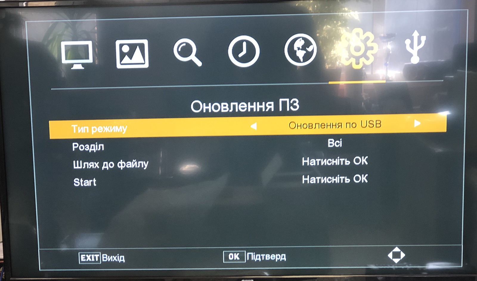

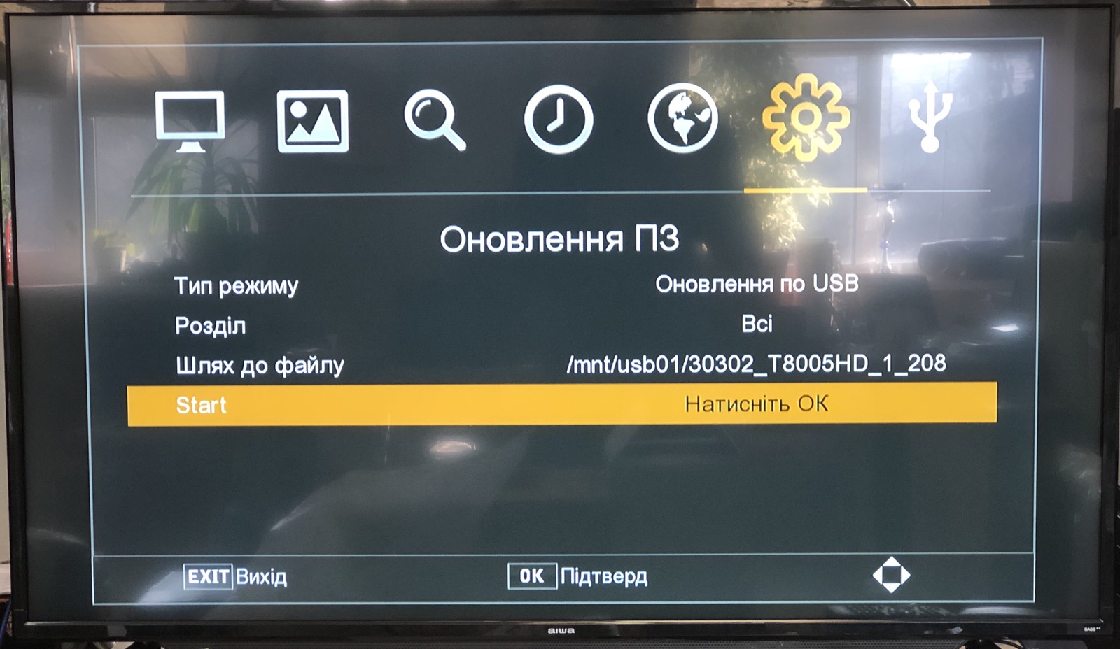

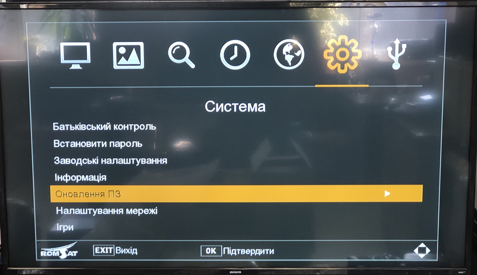

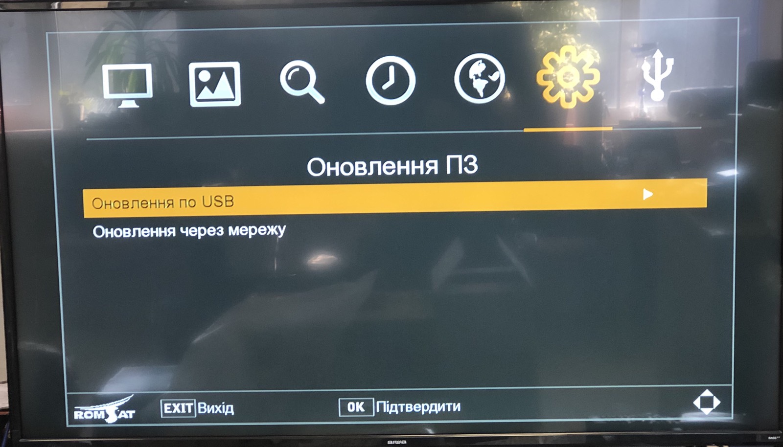

2. Разархивируем zip файл и копируем его в корень флешки.
3. Подключаем флешку к тюнеру, заходим в меню и обновляем ресивер.

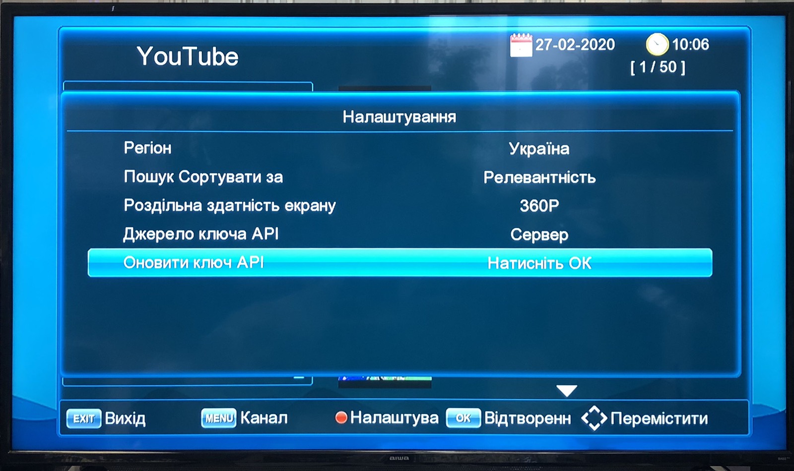

Новая прошивка позволяет в будущем не обновлять Тюнер снова. Добавили новую функцию обновления API ключа для стабильной работы тюнера.
Инструкция ниже:

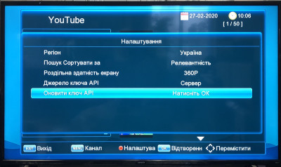

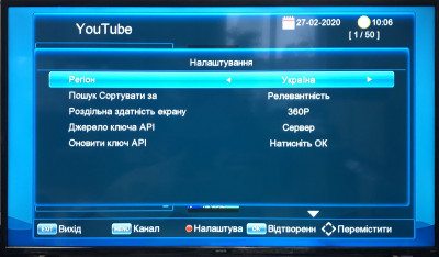

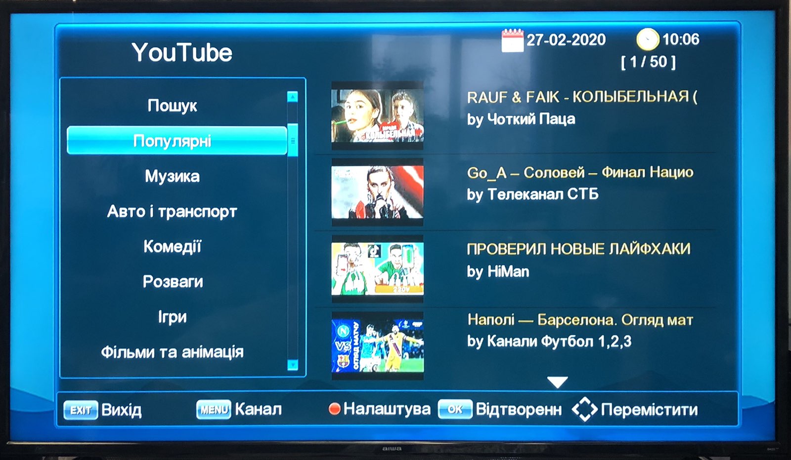

Подключаемся к Wi-Fi, включаем Youtube – нажимаем красную кнопку (Настройки).
Откроется новое окно:
Переходим на пункт «Источник ключа API» - меняем «Локальный» на «Сервер».
Переходим на пункт «Обновить ключ API» - Нажимаем ОК. Дальше перезапускаем Youtube.

Re: Прошивка для Romsat T8005HD и Romsat T8020HD - решена проблема с Youtube от февраль 2020
Повідомлення maxkulak »
дякую, в мене працює)))) пошук на Ютуб робить норм)
